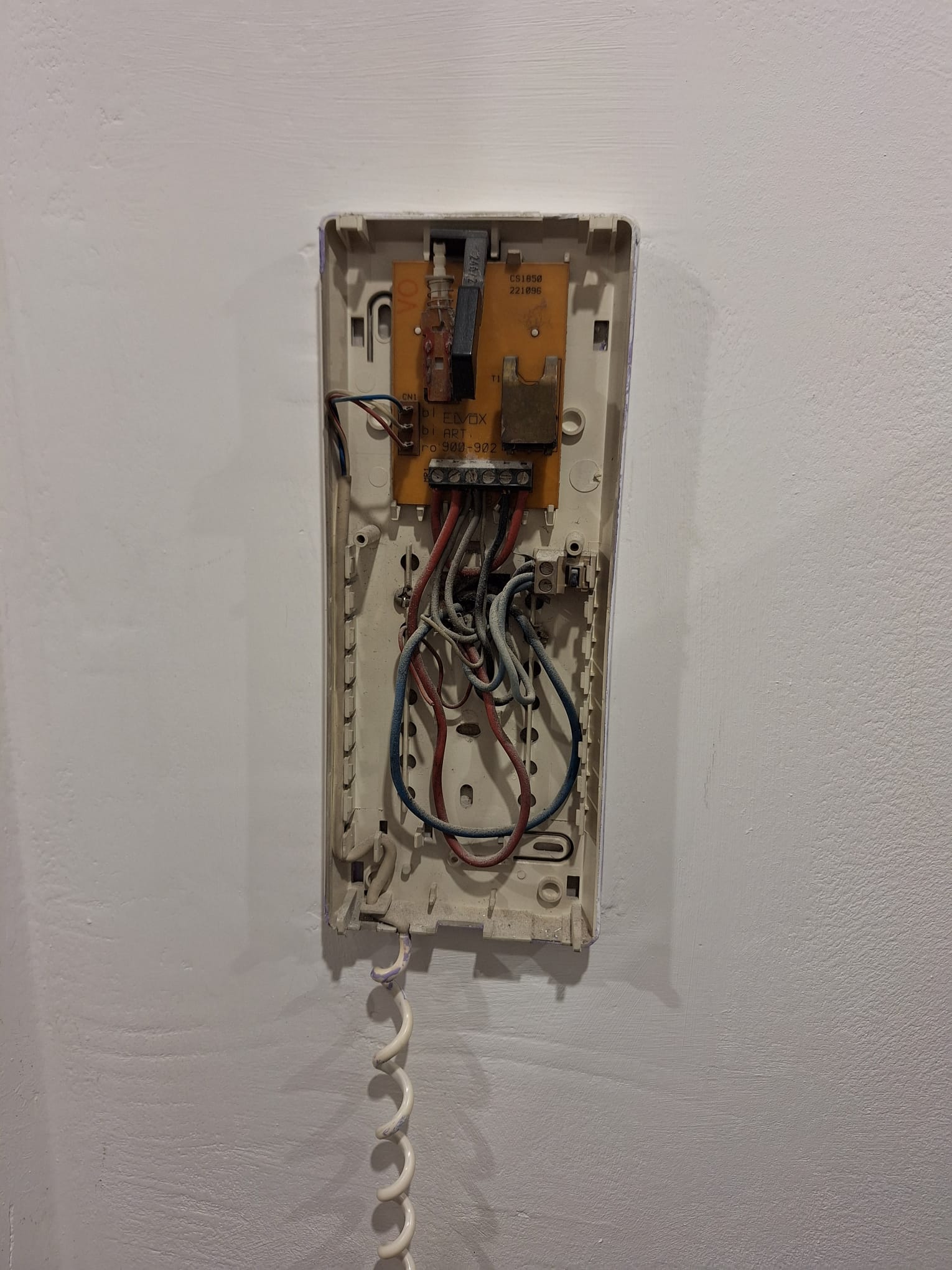

I miei genitori in casa hanno un citofono Elvox 900-902, allego una foto dell'interno.

Bene, apro il catafalco e trovo la morsettiera, arruolo mio padre che va a scampanellare da fuori e col tester trovo una tensione di circa 12VAC tra il cavo nero, penultimo sulla destra, e praticamente tutti i cavi rossi...
Anche tra i morsetti del pulsante di apertura trovo una tensione in corrente alternata di circa 12V.
Deduco che non ho tensione sufficiente per alimentare lo shelly 1 senza aggiungere altro, dato che richiede 12VDC o almeno 110VAC.
Come capitato in passato, soprattutto grazie al mio maestro Foto Utentetheking0, qualcuno può darmi una mano a capire se sono nella direzione giusta e si tratta solo di trovare un relè (ammesso esista) che accetti 12VAC come input e output.

Immagine interno citofono

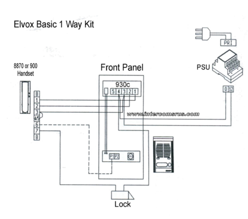

Rettifico, dal manuale che puoi trovare qui sembra che al citofono arrivi solo il comune, quindi dovresti tirarti un atro cavo dall'alimentatore al citofono.

theking0 ha scritto:Rettifico, dal manuale che puoi trovare qui sembra che al citofono arrivi solo il comune, quindi dovresti tirarti un atro cavo dall'alimentatore al citofono.
da un certo punto di vista mi spiace, perché questo limita le possibilità, da un altro mi fa piacere perché se manco fossi riuscito a capire qual è la tensione fra le coppie di morsetti tanto valeva che tornassi all'asilo :mrgreen:
mi limiterei all'obiettivo primario, ovvero la sola apertura del portone alla pressione del tasto di chiamata, se devo mettermi a tirare fili o (peggio) aggiungere una cassetta esterna mia madre sarà sopraffatta da tutti questi cambiamenti e casserà il progetto... ha 78 anni, non ama molto i cambiamenti, per cui la cosa deve essere rapida e non visibile da "fuori".

il wifi ci arriva di sicuro, il citofono è a meno di 3 metri dal router, ma l'ipotesi di tirare un altro cavo è fuori discussione: stamattina ho aperto la cassetta di derivazione che sta sotto il citofono e la vecchia è quasi avuto un colpo.
Nel citofono un po' di spazio c'è, secondo me un oggetto delle dimensioni di uno shelly 1 ci sta (la parte "bassa" del citofono è praticamente vuota), tutto sta a trovare un relè adatto e il più piccolo possibile.
