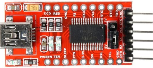

[129] Re: LMC555 per riparare luci natalizie
Messaggioda Foto Utentedjnz » 5 gen 2025, 23:55
Quelli che hai indicato, Nano e Mini, vanno bene, hanno lo stesso micro e sono supportati di base dall'IDE. Per programmare il mini però serve anche un'interfaccia USB/seriale (che il Nano ha già a bordo), ad esempio questa (che ha già i sei terminali da collegare diretti pari paria al mini, e puoi selezionare 5 o 3,3V):
Foto Utentedjnz
1.590 1 4 7
Messaggi: 708
[130] Re: LMC555 per riparare luci natalizie
Messaggioda Foto Utentefrankis » 5 gen 2025, 23:59
Ma mi hanno detto che posso utilizzare il nano che ho pubblicato per programmare il mini.
