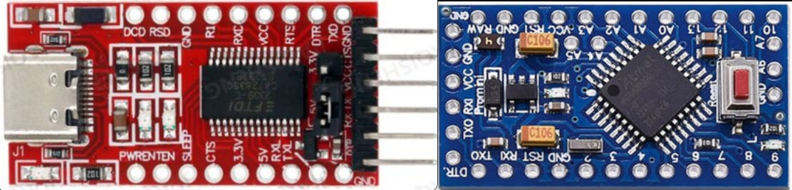

Messaggioda Foto Utentedjnz » 6 gen 2025, 0:24
Vero, ma usando la programmazione ICSP e non più il bootloader seriale. In questo caso un Nano va trasformato in programmatore (gli va caricato il programma ArduinoIsp e va disabilitato l'autoreset con un 10 µF tra reset e GND) e la procedura e collegamenti sono un po' meno immediati. Ma si, si può fare. Era per ridurre (almeno all'inizio) la quantità di variabili che potrebbero andare storte.

Messaggioda Foto Utentefrankis » 6 gen 2025, 0:31
Ah ok, allora compro anche quello. Tutto quello che semplifica è l'ideale per iniziare. Grazie per la info. Hai altri suggerimenti?

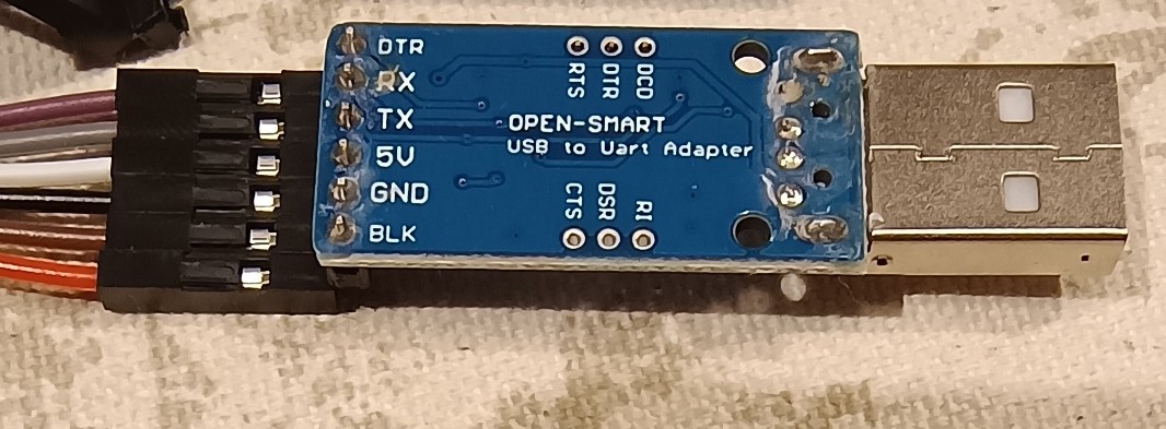

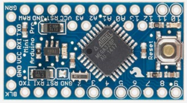

Messaggioda Foto Utentedjnz » 6 gen 2025, 13:00
Questo è il collegamento diretto con il Mini.
Esiste un altro Mini, che fondamentalmente si riconosce per il pulsante rotondo, che ha i sei terminali specchiati, per cui o l'interfaccia USB/seriale, o il Mini, va collegato capovolto (BLK corrisponde a GND, e GRN corrisponde a DTR):

Messaggioda Foto Utentefrankis » 6 gen 2025, 13:15
Vero però l'altro mini mi sembra più adatto o almeno più pratico da utilizzare.

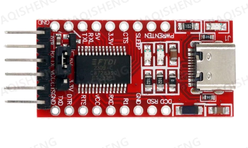

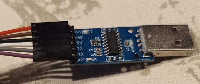

Messaggioda Foto Utentestefanopc » 6 gen 2025, 13:36
Cerca un adattatore con chip CH340 altrimenti poi ti serve cercare altri driver.
Il CH340 lo dovrài installare comunque ma è semplice.
Gli altri vanno cercati e non sempre si trovano al primo colpo.

Messaggioda Foto Utentefrankis » 6 gen 2025, 13:39
Questo Arduino mi sta mettendo ansia. Stefano cos'è un adattatore con chip CH340?

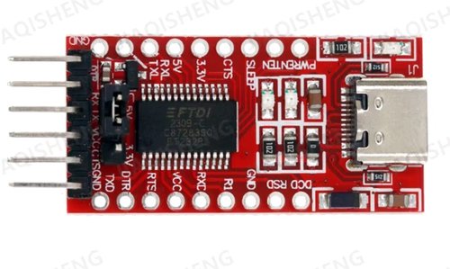

Messaggioda Foto Utentestefanopc » 6 gen 2025, 13:50
Io avevo preso questo.
