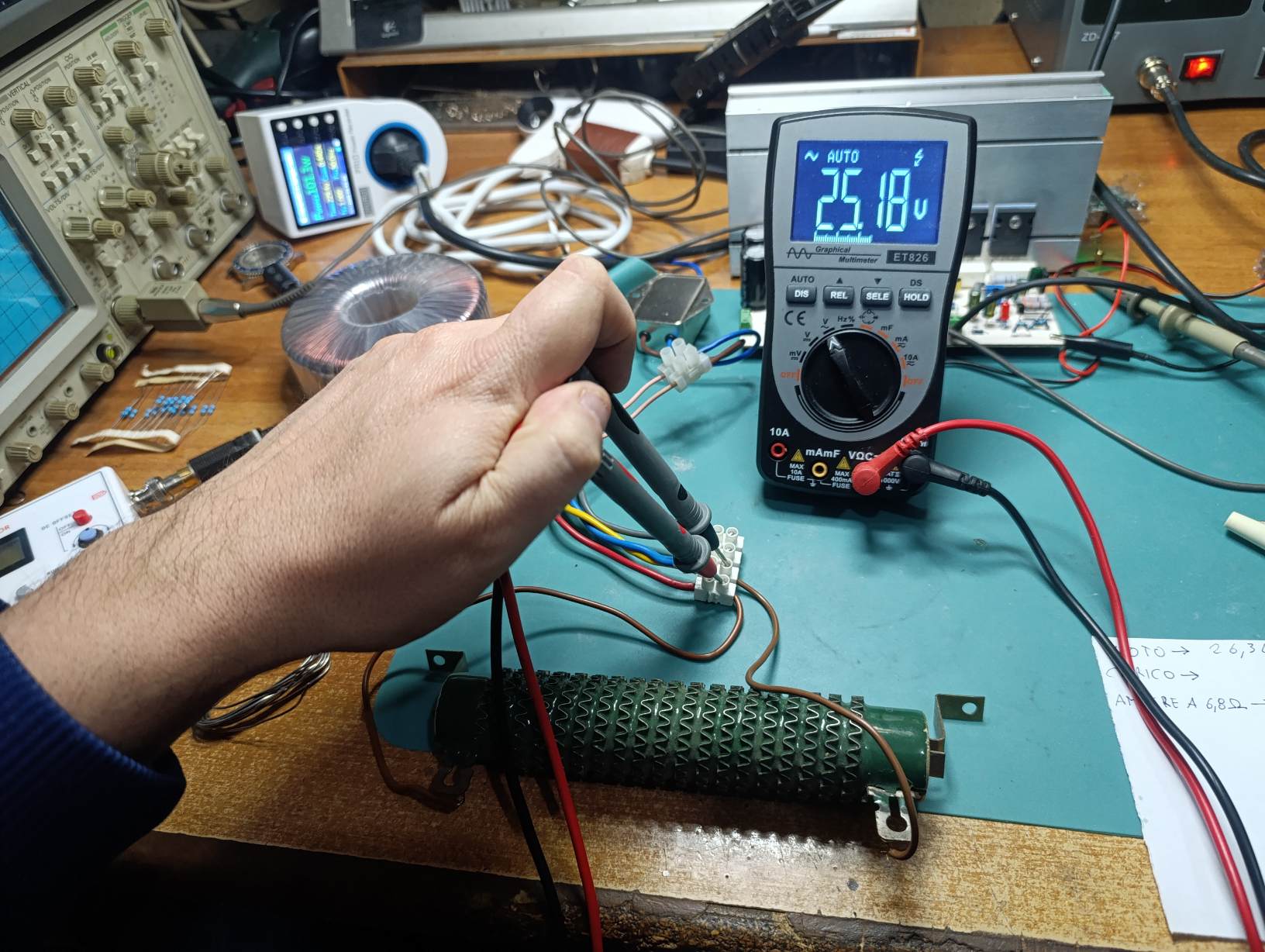

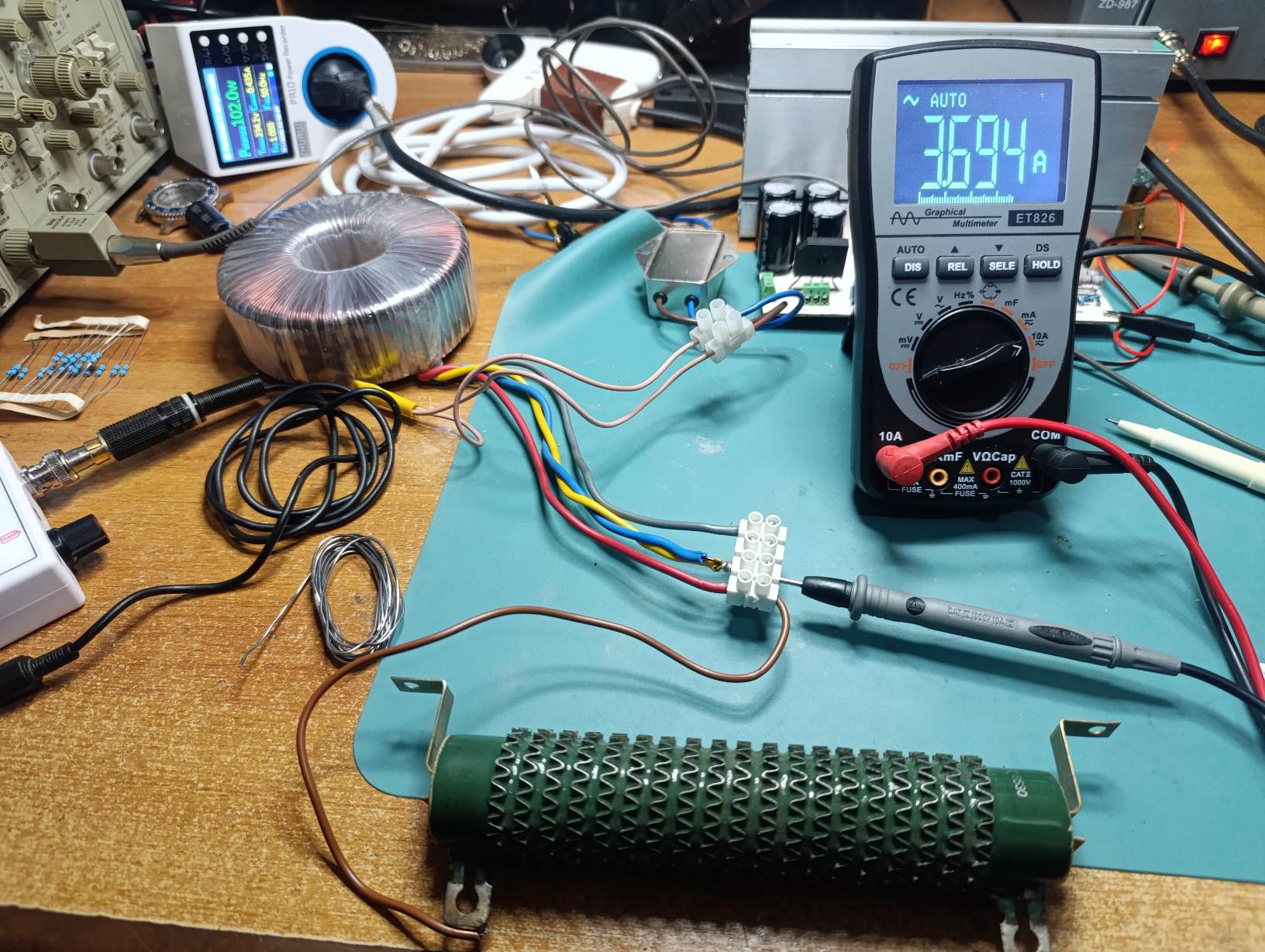

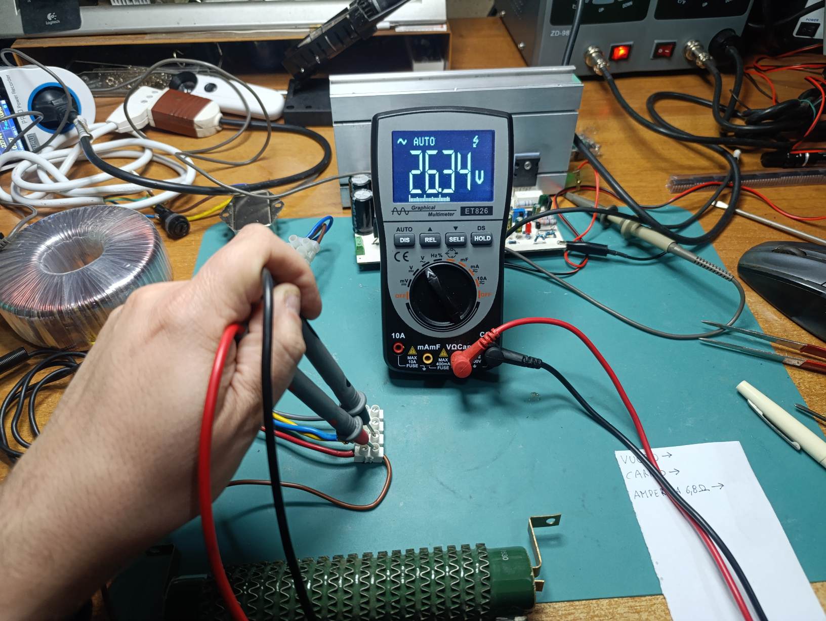

Ho pensato di fare una misura con carico da 6,8 Ohm all'uscita diretta del trasformatore ( 1 ramo ) avendo pensato che la prova di lettura sarebbe durata solo qualche second, per vedere quanta caduta di tensione avessi a pieno carico rispetto a "vuoto".
Premetto che sta sera la tensione di rete era un po' bassa quando ho fatta la misura, era prima 218 volt, poi 230 infatti le uscite dei due rami del trafo erano circa 26 volt e qualcosa, in altri momenti 27 e qualcosa... Un po' ballerine... Comunque
Riporto qualche misura, vediamo se sono utili a capire qualcosa:
Vca a vuoto = 26,34
Vca con carico res 6,8 Ohm = 25,18
Assorbimento a pieno carico 3,694A
Mi verrebbe una caduta di tensione a pieno carico del 4,4%
Domani provo con un ponte a diodi esterno e cap e riprovo la misura in continua in modo che sono scollegato dalla scheda ampli che è già abbastanza martoriata :cry:

Superfelix ha scritto:Riporto qualche misura, vediamo se sono utili a capire qualcosa:
Vca a vuoto = 26,34
direi molto buono.

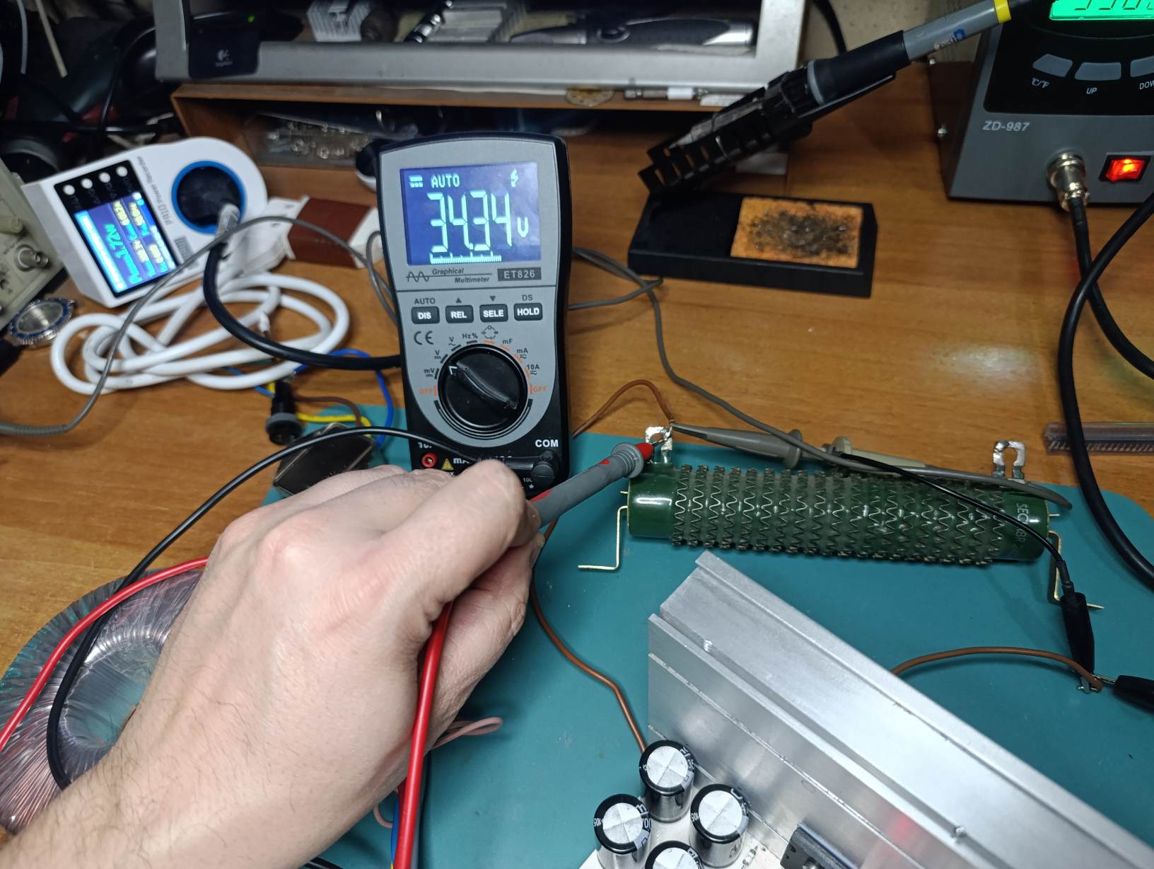

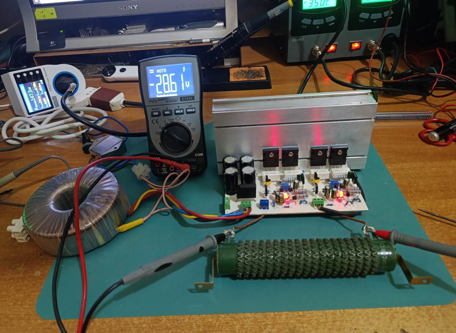

Messaggioda Foto UtenteSuperfelix » 9 gen 2025, 19:32
Buonasera...
Allora, ho fatto la misura in DC sotto carico da 6,8 Ohm. A vuoto leggo 34,34 VDC, con il carico leggo 28,6 VDC.
La caduta di tensione è del 16,6% con 147,5 Watt di assorbimento totali.
Ho notato che il ponte scalda molto, per il resto trasformatore e finali freddi durante le misure. La resistenza è una stufetta in pochi secondi :mrgreen:

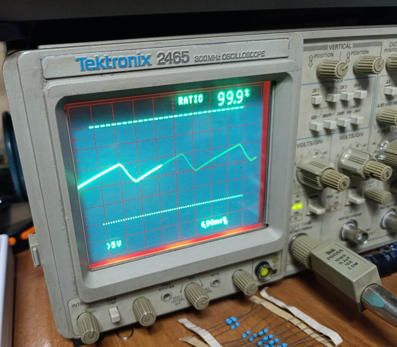

Ho provato a leggere il ripple con l'oscilloscopio, sotto carico max ma non riesco a settare bene credo le scale. Alla fine vedo un dente di sega credo e la rampa che scende dovrebbe essere la scarica dei condensatori se non erro. (?)
La capacita' è di 9400 uF per ramo
L'assorbimento con questo carico è 3,94 A dei 3,3 A dichiarati, quindi credo stia abbastanza sotto torchio il trafo.
Lascio qualche foto, non so' magari è utile a capire il tipo le e se è accettabile o si po' migliorare con capacita' elettrolitici maggiori.

Messaggioda Foto Utentelelerelele » 10 gen 2025, 10:42
Ti ricordi Foto UtenteSuperfelix qualche post sopra. quando ti dicevo che il problema maggiore sarà l'alimentazione?
Le vie dell'elettronica non sono infinite :mrgreen:
Come saprai, aumenti i condensatori, ma non puoi ottenere piu tensione magari ne otterrai meno, andando a sovraccaricare impulsivamente il trasformatore ed il ponte, ottieni un poco di ripple in meno.
