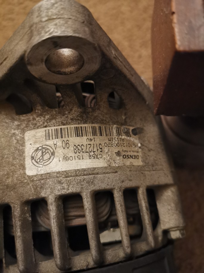

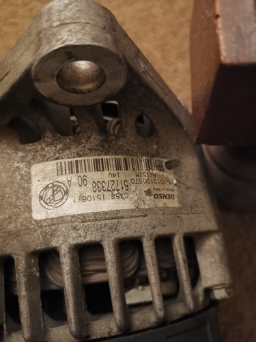

sicche' l'ho preso e portato (con la puleggia vecchia s'intende) alla vicina autodemolizione, e l'addetto cercando negli scaffali ne ha trovato uno buono (a suo dire) e me l'ha consegnato per 70 euro
questo, a differenza del mio vecchio, ha un'etichetta:
denso 51727338
che e' quello originale per il mio modello di auto.
L'addetto si e' accorto che invece il mio non lo era. (non avendo nessuna marca ne sulla scocca ne sulla plastica)
Mi ha detto comunque di provarlo ed eventualmente riportarlo se non va bene...
ecco, a questo punto io penso di fare questo:
test come indicato gentilmente nel post precedente e montaggio della puleggia nuova (cosa che forse non sarebbe necessaria, ma visto che ce l'ho meglio metterla nuova...)
