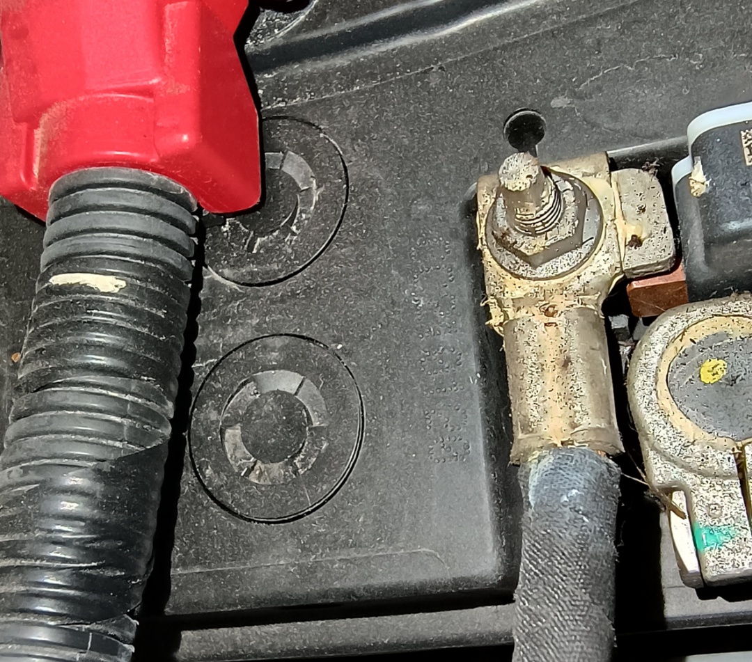

Ti faccio una domanda senza cattiveria solo per capire il tuo scopo.
Ti serve una batteria per la macchina funzionante o vuoi fare qualche esperimento su una vecchia batteria per aumentare le tue competenze in questo campo?
Prima di collegare il caricabatterie che misura ti dava il multimetro?
Se la risposta è inferiore a 11.5V siamo già messi male.
Ora che è stata caricata aspetti 12 ore e poi ci colleghi una lampadina da 50W.
Se la tensione scende sotto ai 12V nei primi 20 minuti la batteria è pronta per la discarica ed è obbligatorio conferirla al COBAT.
Se ne compri una nuova possibilmente verifica che abbia i tappi sotto all'adesivo (coperchio in plastica nera come in foto) così sarà possibile aggiungere l'acqua ogni tanto.
I tappi si intravedono vedono perché sono a forma rotonda con impronta a croce o con la zigrinatura anti apertura.
Con una pizzetta a becchi si svita senza problemi.
Il tuo caricabatterie è molto bello ma c'è il rischio che la tensione in uscita sia molto più alta del necessario e a fine carica la batteria si possa rovinare ulteriormente.
Dopo una scarica a fondo una carica molto veloce con sovraccarica finale non è il massimo della vita.

Ha scritto "sarà stata sui dieci volt"... batteria andata
claudiocedrone
21,3k 4 7 9 - Master EY
- Messaggi: 15299
Con le misure che hai fatto, ormai è andata... qualunque prova di riportarla in vita avrà vita breve qualora andasse a buon fine.
Un consiglio che ti posso dare, vai in un brico e prendila li... le trovi ad 1 euro ad ampere ormai... Bosch, Ursus ecc...
Altro consiglio importante vedi come sono posizionati i poli positivo e negativo e se sitrovano parte superiore o inferiore batteria.
I cavi sono spesso risicati, se prendi una batteria con i poli al contrario potresti non riuscirla a montare.
Se invece, come dice Stefanopc, ti vuoi divertire a sperimentare un po'... l'unica cosa che potresti fare è aggiungere dell'acido solforico e dell'acqua distillata, aspetare una notte senza tappi, richiudere e provare a caricare. In ogni modo però, non tornera' mai funzionale come quando nuova nel tempo.

Superfelix ha scritto:'... l'unica cosa che potresti fare è aggiungere dell'acido solforico e dell'acqua distillata...
Detta così è davvero pericoloso se il nostro amico non ha competenze un po' avanzate.
La soluzione per batterie è BENE acquistarla pronta (costa poco e si trova facilmente) ed EVITARE assolutamente di maneggiare acido solforico, sostanza altamente pericolosa e sottoposta a severi controlli e tracciabilità. Peraltro la soluzione deve avere percentuali precise (credo acido 36%) e non può essere fatta ad occhio.
Tempo fa il liquido (soluzione di acido) veniva venduto nei negozi di autoricambi ma mi atterrei alla soluzione di prenderne una di nuova, più sicuro e rapido

Fermo restando che ognuno è libero di seguire il percorso che la testa gli dice...ameno che tu non abbia un tester batterie, fatti testare la batteria dall'elettrauto.
Non ci hai detto, a meno che non ho perso i tuoi messaggi, se hai verificato l'elettrolita e cosa hai aggiunto se lo hai fatto.

Indipendentemente dalla batteria, visto che ormai il mio caricabatterie era evidentemente obsoleto, ne ho acquistato uno un po piu moderno e provato a collegarlo.
Lo lascero' lavorare per un giorno, faro' i test della lampadina indicati, dopodiche' se falliti ne acquistero' una nuova...
confermo che al brico le piu economiche si trovano a circa 1 euro per Ah.
Piuttosto, mi servirebbe sapere una cosa: attualmente c'era quella Bosch da 60 Ah, ma per il motore di una c3 1.4 hdi posso usare anche una piu economica da 45-50 Ah?
