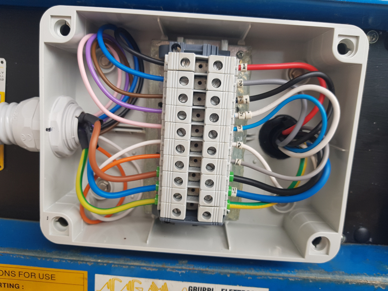

Per comprendere bene, lasciando stare la presa che voglio collegare all'uscita del gruppo ma mantenendo lo status quo, ovvero, impianto Enel (TT), gruppo elettrogeno con nessuno dei poli collegato a terra, ma solo la carcassa del gruppo all'impianto di terra, quadro di commutazione automatico Enel - gruppo, rispetto le regole?
Quando è in funzione il gruppo elettrogeno ed il quadro di commutazione collega il gruppo elettrogeno, va da se che i differenziali sono inutilizzabili visto che non vi è un neutro a terra. Alla fine ho la medesima situazione in cui mi troverei con l'utilizzo della presa aggiuntiva in uscita al gruppo con solo magnetotermico. O mi sbaglio?

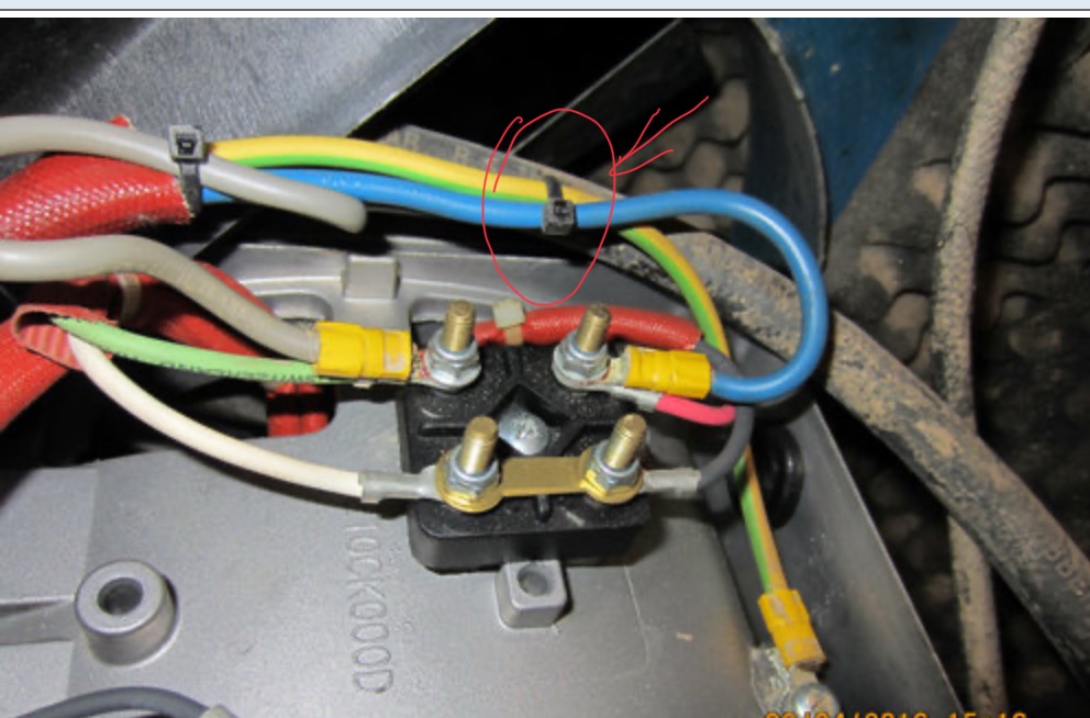

Se il cavo blu e la terra come da te indicato entrassero in conduzione avrei una fase che entra nel circuito di terra dell'impianto di tutta l'abitazione. Quindi avrei un primo guasto ma non sufficiente a folgorarmi se non mi sbaglio, corretto? Certo questo rimarrebbe permanente e quindi basterebbe un secondo per aver problemi. Dimmi se ho capito male.

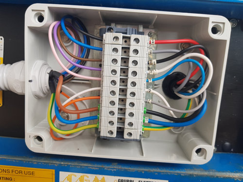

Comunque, il tecnico della CGM mi ha detto che se voglio far lavorare il gruppo in TT posso farlo, è sufficiente collegare la massa al morsetto blu. Il gruppo non avrà un suo picchetto di terra ma sfrutterà quello dell'impianto di terra dell'abitazione. I cavi di massa all'interno del gruppo sono tutti da 6 mmq. Faccio presente che sul gruppo è montata una morsettiera dove è collegato il cavo di massa che va al centralino di commutazione ENEL - gruppo elettrogeno, il cavo di massa che parte dalla morsettiera è un 3x6mmq e fa parte di un FG16 tripolare che dopo 14 metri circa raggiunge la centralina di commutazione dove viene collegato con morsetto equipotenziale Cembre al cavo di terra da 16 mmq che dopo 3 metri raggiunge l'altro morsetto equipotenziale del quadro generale dal quale parte il 16 mmq della terra verso il picchetto esterno. Allego foto morsettiera a bordo macchina. Prima il gruppo elettrogeno (del 1995) aveva un'altra morsettiera, quelle a vite molto piccola con cavi terminati a puntalino e non a tubetto preisolato. Ho preferito cambiarla con una morsettiera più robusta.
markus5 ha scritto:Comunque, il tecnico della CGM mi ha detto che se voglio far lavorare il gruppo in TT posso farlo, è sufficiente collegare la massa al morsetto blu.
Per farlo lavorare in TT è errato collegare neutro e masse assieme , ma dovresti creare la messa a terra del suo neutro indipendente dalla messa a terra delle masse
(è propriamente la caratteristica del TT) , se invece effettui il collegamento del neutro e terra assieme all'attuale impianto di terra quando il gruppo va in funzione lavora in TN (che è la soluzione più usata) .
Se non ci sono controindicazioni da parte del PRODUTTORE del gruppo a trasformare la separazione elettrica in TN ben venga.
