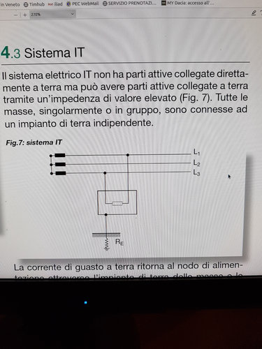

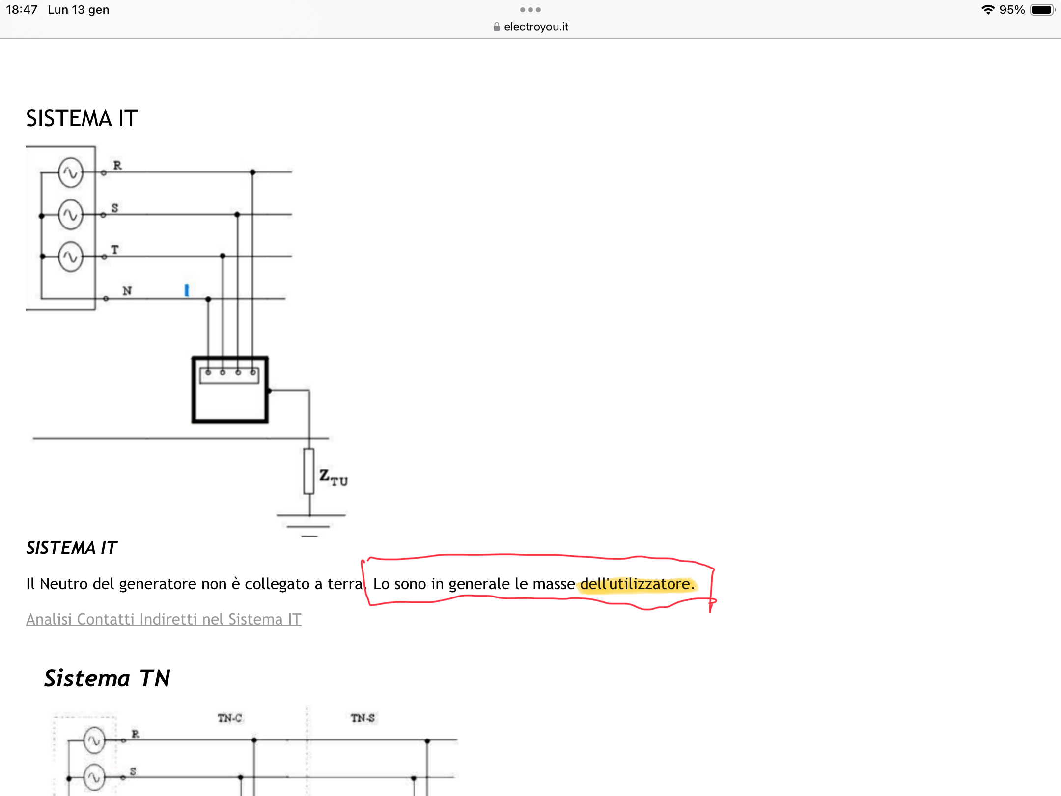

Ho letto in diversi siti dove approfondiscono i sistemi di distribuzione TT, TN ed IT.
Da quello che ho visto nell'IT le parti attive non vengono collegate a massa e quindi sono flottanti, mentre i dispositivi vengono tra loro collegati con cavi di massa e poi collegati a terra.
A seguire foto da quaderni di applicazione tecnica ABB.
Nel momento in cui il gruppo elettrogeno entra in funziona ho le due fasi flottanti (non collegate a terra) ma la carcassa del gruppo elettrogeno e tutti i dispositivi dell'abitazione collegati tra loro e connessi al dispersore di terra. Non capisco perché non dovrei essere nel caso di IT. E' solo come dice goofy che la carcassa del generatore non deve essere collegata a terra?

markus5 ha scritto: solo come dice goofy che la carcassa del generatore non deve essere collegata a terra?
Si. Essendo un uso temporaneo, nonostante le sorgente di alimentazione non é stata propriamente progettata per un IT puoi utilizzarlo.
Ma… in principio avrebbero dovuto fare alcune considerazioni.
Questa tipologia di gruppi/collegamento viene impiegata per impianti poco estesi, LINEARI, dove i carichi sono alimentati per lo più con cavi in classe 2. Questo proprio per limitare il problema delle correnti capacitive (La corrente una via la trova sempre per tornare alla alla fonte). Collegandolo invece ad un impianto di casa, esteso, ramificato, con cavi con isolamento principale, possibili accoppiamenti capacitivi dei cavi stessi, ci si espone ad una minore sicurezza intrinseca.
Motivo per cui andrebbero impiegati per lo più generatori progettati per funzionare in TN.
