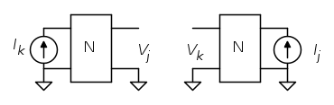

Grazie Foto Utentegvee , un'altra cosa, ci sono dei casi particolari in cui la matrice è simmetrica oppure gli elementi sono tutti immagnari puri.
Uno di questi è quando la rete è reciproca, ma che significa in concreto?
Ce ne sono altri?

Had3s ha scritto:Uno di questi è quando la rete è reciproca, ma che significa in concreto?
Non sono un professore, ma supponendo una rete \mathbf{N} a 2 porte, questa è reciproca se è intercambiando le eccitazioni come ad esempio nello schema (eccitazione con generatore di corrente):
si ha che:
\frac{I_k}{V_j} = \frac{I_j}{V_k} \Rightarrow Y_{kj} = Y_{jk} \Rightarrow Z_{kj} = Z_{jk}
Ovviamente la definizione può essere estesa per reti a n porte.
Cosa stai studiando e su quale libro? Queste definizioni non sono presenti nel tuo materiale di studio?
