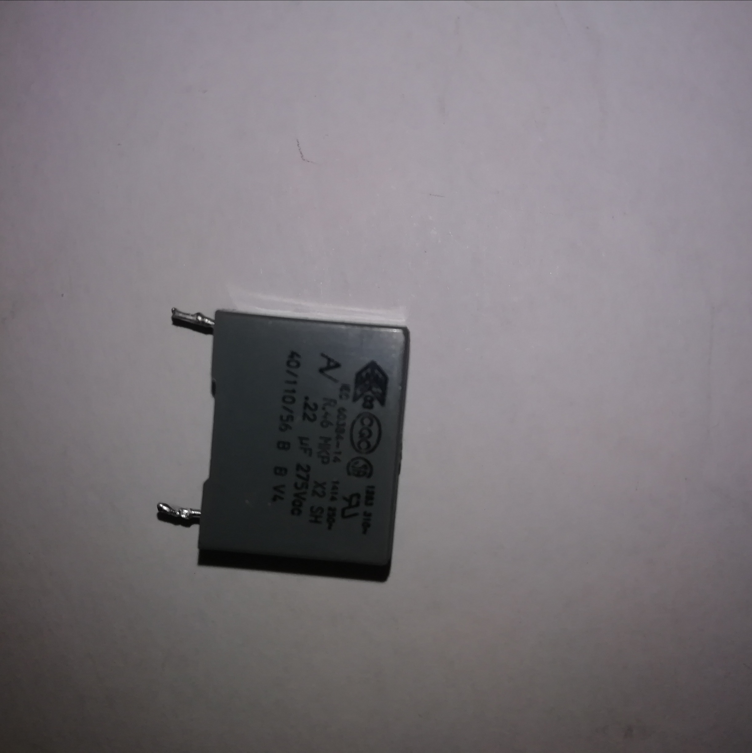

ciao boiler. ho a disposizione un condensatore x2 250VCC 0,22mf potrebbe andare bene per la prova?
domanda per indicare la corrente Alternata di solito si usa la scritta VCA, mentre in quello che ho a disposizione vi è scritto VCC va bene lo stesso?

sgaragnone ha scritto:vi è scritto VCC va bene lo stesso?
Assolutamente no, 250 VCC non bastano.

domanda se volessi fare una prova veloce inserendo un condensatore poliestere MKP X2 1UF 275VAC si potrebbe fare con queste caratteristiche senza fare danni
e vedere se il difetto scompare?

[17] Re: Come ovviare ai led accesi di un faretto con sensore
Messaggioda Foto Utentesgaragnone » 19 gen 2025, 23:32
aggiornamento. ho provato a inserire il condensatore citato sopra, ma il difetto è sempre presente.
ho provato anche a recuperare il sensore originale ma il difetto é permanente.
ora mi sorge il dubbio che anche da nuovo questo faretto presentava questo difetto non so diffetto di fabbricazione!?

si l'ingresso è diretto a rete senza interruttore. quindi se no ho capito male
interponendo il condensatore non devo metterlo sulla linea diretta, ma sul contatto del sensore filo rosso e blu all'interno del faretto
