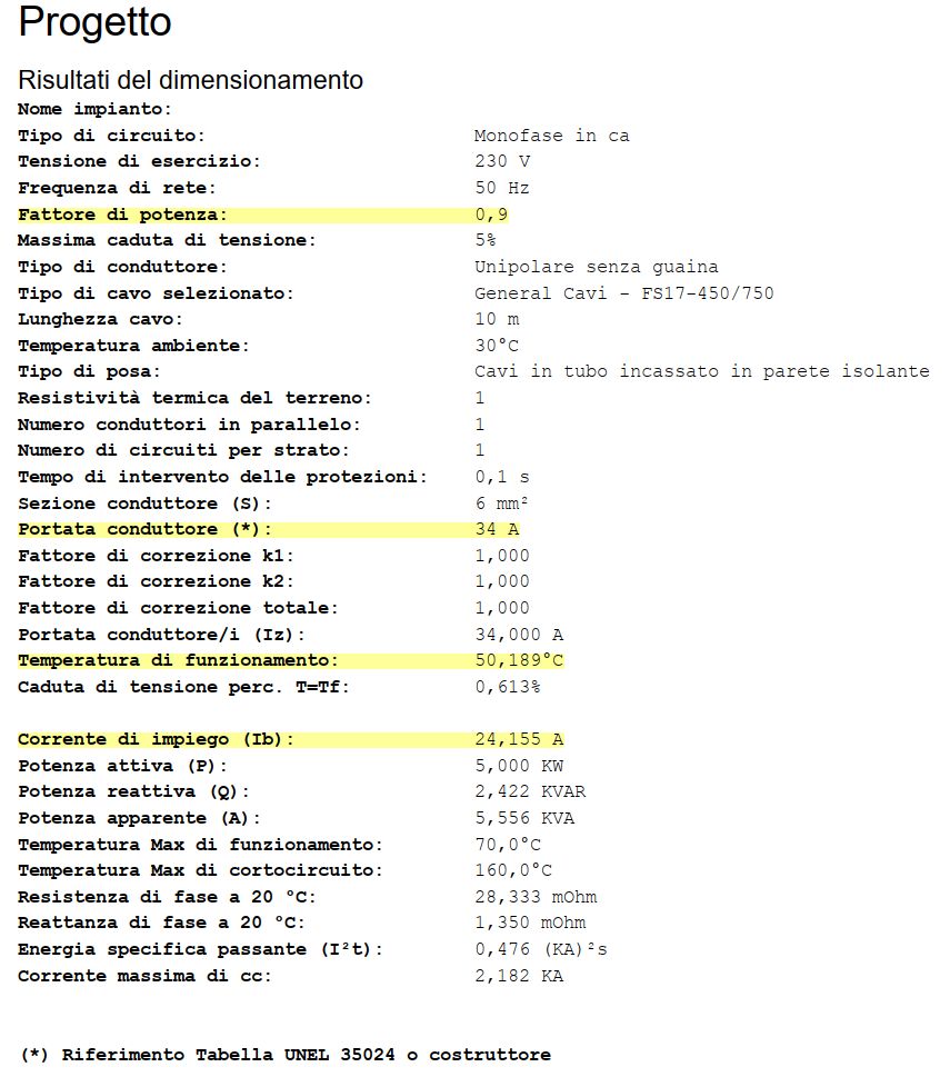

[5] Re: Corrugato da 20 e 25mm quanti cavi da 6mmq ci possono st
Messaggioda Foto UtenteMikX » 19 gen 2025, 15:06
Grazie mille. Ho fatto un test e su corrugato isolato con 30gradi di temperatura , 5kW producono un aumento di 4 gradi. Non so come valutare il risultato.

[6] Re: Corrugato da 20 e 25mm quanti cavi da 6mmq ci possono st
Messaggioda Foto UtenteGoofy » 19 gen 2025, 15:13
In teoria da norma puoi arrivare a una temperatura massima del cavo di 70°C :-)
Attenzione che non hai 3 conduttori in parallelo ma solo uno.

[7] Re: Corrugato da 20 e 25mm quanti cavi da 6mmq ci possono st
Messaggioda Foto UtenteGoofy » 19 gen 2025, 15:25
Vedi che hai una portata di 34 A e una corrente di impiego di poco inferiore a 25 A, se il fattore di potenza è 0,9.
La portata è stata valutata con possa "in parete isolante" che è una condizione particolarmente severa.
Foto UtenteGoofy

[8] Re: Corrugato da 20 e 25mm quanti cavi da 6mmq ci possono st
Messaggioda Foto UtenteMikX » 19 gen 2025, 15:45
Goofy ha scritto:In teoria da norma puoi arrivare a una temperatura massima del cavo di 70°C :-)
In che senso? Fase + neutro + terra non sono 3 conduttori in parallelo.

[9] Re: Corrugato da 20 e 25mm quanti cavi da 6mmq ci possono st
Messaggioda Foto UtenteMikX » 19 gen 2025, 15:47
Ho scelto quella condizione più severa a favore di sicurezza. il corrugato è sotto il pavimento.

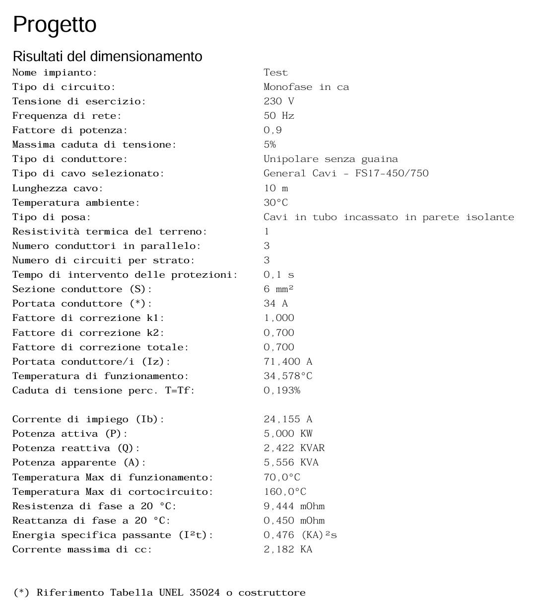

[10] Re: Corrugato da 20 e 25mm quanti cavi da 6mmq ci possono st
Messaggioda Foto UtenteGoofy » 19 gen 2025, 16:13
3 conduttori in parallelo significa che hai 3 conduttori da 6 mm² per la fase e 3 per il neutro, collegati insieme (i tre della fase fra di loro, i tre del neutro fra di loro) nei punti iniziali e finali. Il conduttore di protezione non conta perché non porta corrente se non quella di dispersione.
