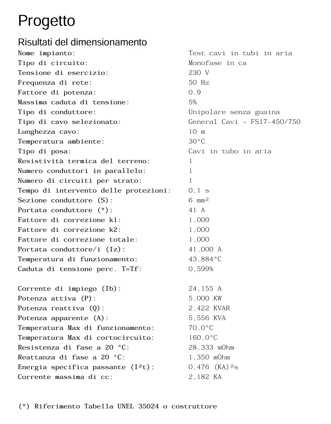

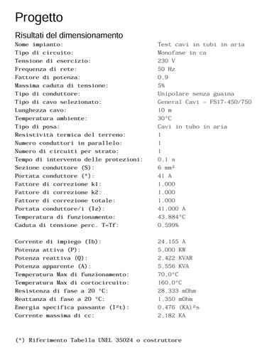

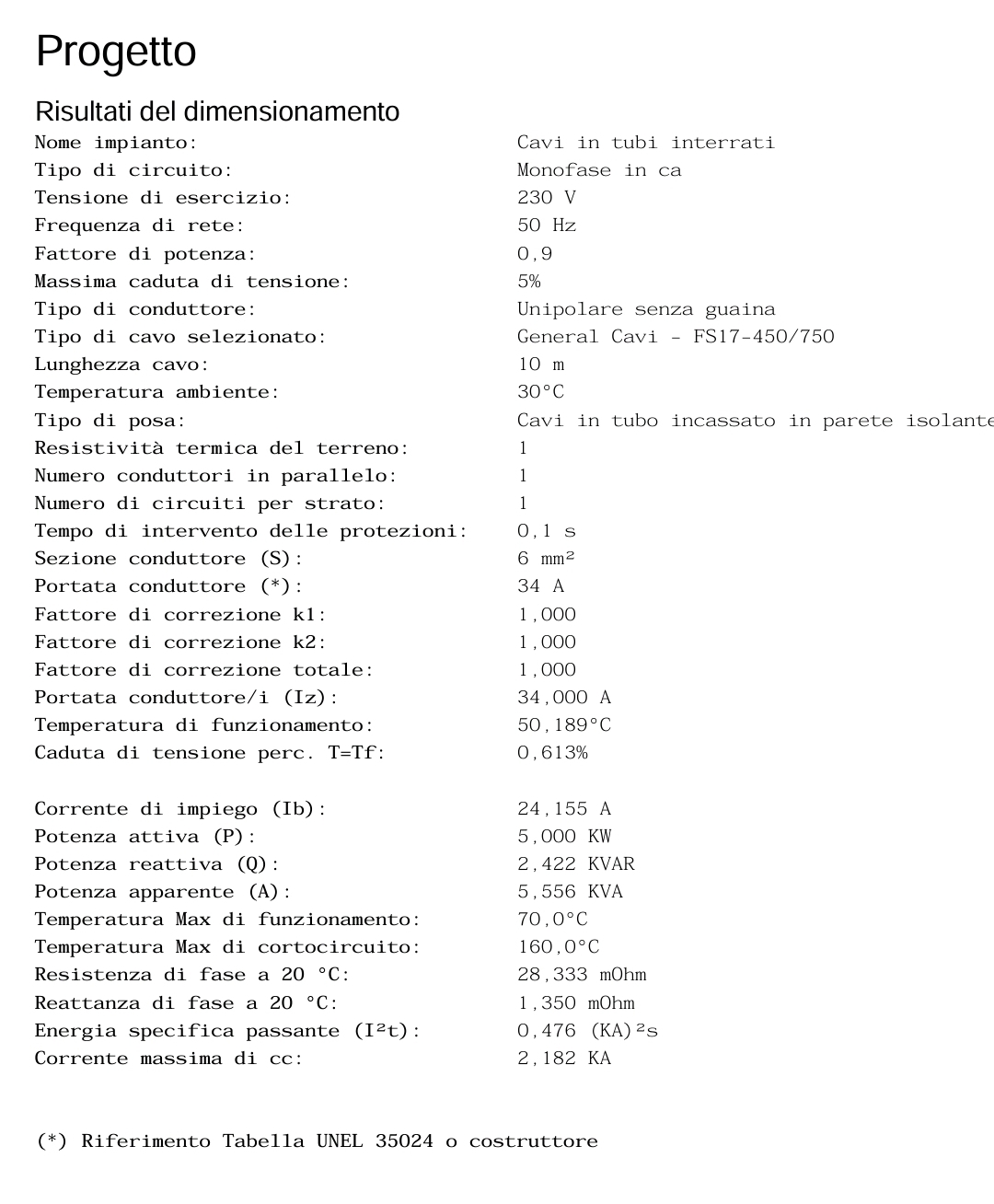

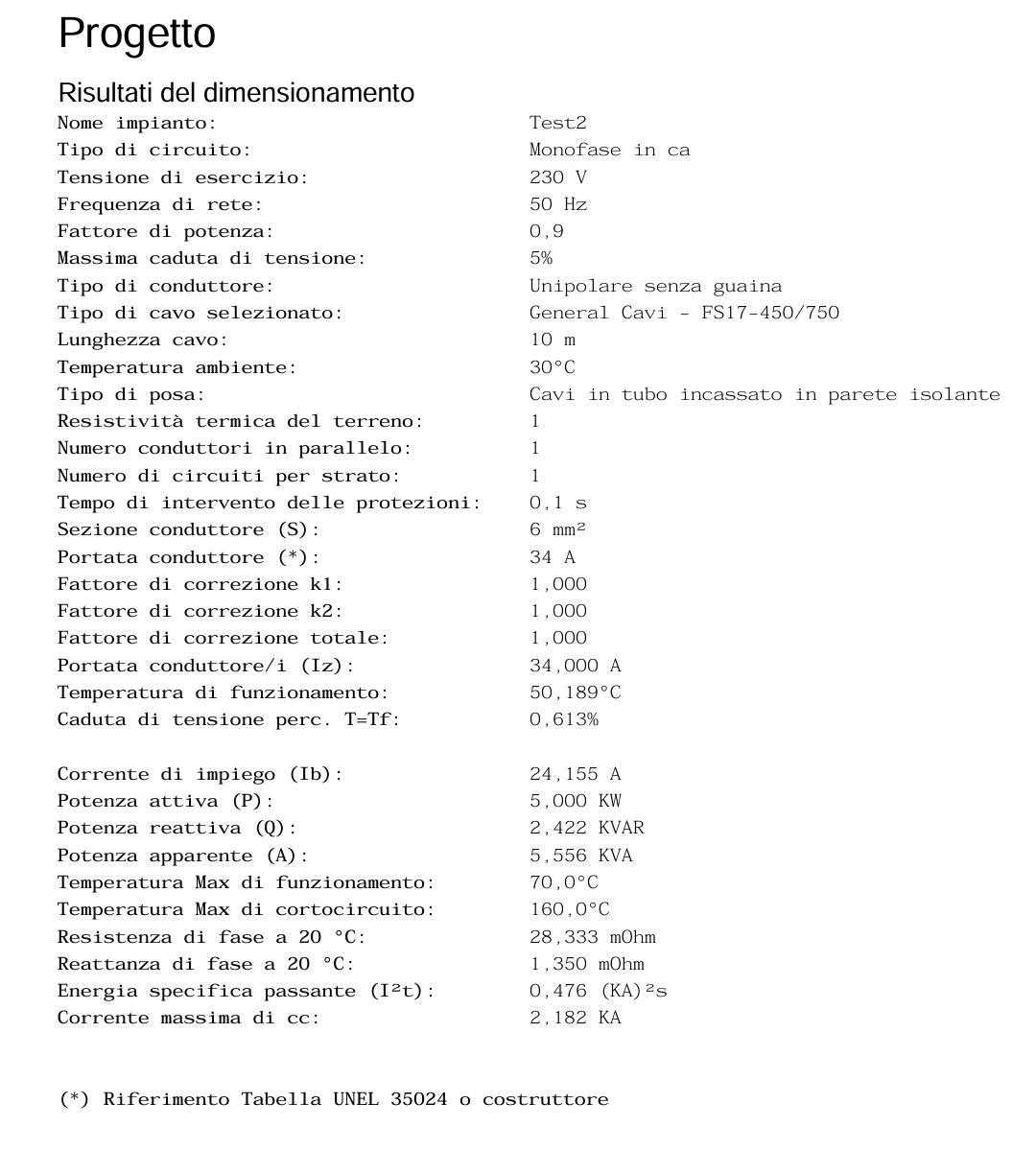

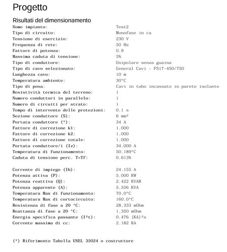

Ok chiaro quindi 1. Rifatto il test = 50gradi la temperatura in esercizio. Sono tanti?
Per curiosità ho provato a cambiare la posa in aria aperta, dovrebbe scaldare meno, invece non cambia nulla, rimane a 50gradi.

Messaggioda Foto UtenteGoofy » 19 gen 2025, 16:59
Sì il tubo in aria aperta invece che incassato in parete termicamente isolante dissipa di più e la portata aumenta (o la temperatura diminuisce, che è lo stesso).
Pubblica i risultati se ti viene uguale che verifichiamo

Messaggioda Foto UtenteMikX » 19 gen 2025, 17:09
Goofy ha scritto:
In allegato le 2 varianti. Una con tubi all'aria e una con tubo interrato. Non ho capito ma 50gradi costanti per diverse ore sono comunque esagerati? O è nella norma?

Messaggioda Foto UtenteGoofy » 19 gen 2025, 17:33
Il limite normativo è 70°C. Passando in aria la temperatura di funzionamento cala da 50°C a 44°C.
P.S. Per "interrati" non si intende nel massetto del pavimento, ma nel terreno.

Messaggioda Foto UtenteMikX » 19 gen 2025, 18:40
Goofy ha scritto:Il limite normativo è 70°C. Passando in aria la temperatura di funzionamento cala da 50°C a 44°C.
Ho visto si. Non c'è una scelta di posa su massetto. Sicuramente il terreno disperde il calore più velocemente di un massetto, e il terreno è comunque tendenzialmente più fresco di un massetto, se il tubo non è troppo superficiale in estate.
