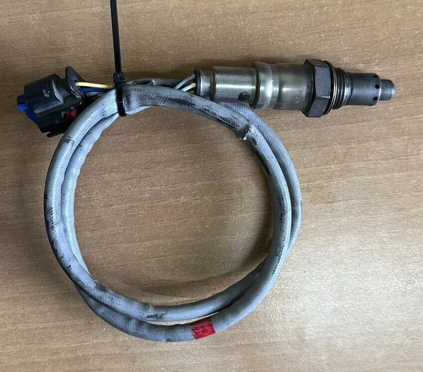

Sto facendo diagnosi alle auto di casa, con strumento professionale di un amico meccanico...sinora nulla di rilevante. Il thread aperto riguarda una BMW 2.0 diesel 184 HP e non ho nessun warning sul quadro strumenti. Idem per una Stelvio benzina 2.0 280HP.
Diversamente, per una Ford Ecosport diesel 1.5 4WD invece ho un warning al quadro strumenti e mi viene fuori un errore DTC P24AF. Ho fatto una ricerca sembra essere il sensore di particolato NON di pressione/contropressione. Credo sia quello centrale nella foto. Domani lo smonto.
Scusate se mischio gli argomenti ma in realtà l'oggetto è identico.
Il suddetto codice si riferisce al sensore di presenza particolato a valle del filtro antiparticolato,non è il sensore pressione differenziale che rileva se è necessaria la rigenerazione.In parole povere serve da riscontro per vedere se la rigenerazione è andata a buon fine.Di seguito ti riporto una guida sulla risoluzione del guasto.

Dalla foto vedi tre sensori. Dal catalogo ricambi Ford, sono nell''ordine alto verso il basso, sensore T, sensore particolato (una sorta di lambda?), sensore T.
Ho smontato il sensore particolato che effettivamente era bello sporco (ultimamente questa auto si muove su percorsi brevi) e l'ho ripulito molto delicatamente (conosco la loro delicatezza per averli trattati su motori nautici a benzina). Ad oggi la spia MIL non si è accesa, farò di nuovo diagnosi per vedere se in memoria c'è qualcosa. Il FAP è comunque al momento al 45 %.
Ho ancora poco chiara la catena dei sensori di questo motore (ford 1.5 diesel 125 HP) che in realtà è più moderno degli altri due (2.0 diesel BMW 184 HP e 2.0 benzina 280 HP).

45% non va male. Se il problema si ripresenta sarebbe il caso di innescare manualmente la rigenerazione (non quella forza con strumento diagnosi).
Con quel sensore bisogna stare attenti in quanto è composto da lamelle finissime messe cosi vicine che il particolato riesce a fermarsi tra di essendo essendo loro alimentate si crea un passaggio di corrente che viene letto dalla centralina.Ad esso arrivano 3 fili,un positivo,un negativo ed il segnale.
Per prima cosa con il tester si verifica che siano peresenti sia il positivo che il negativo,poi muniti di oscilloscopio è possibile leggere il segnale in uscita,va da se che è meglio leggerlo con lo strumento di diagnosi che ti indica anche il valori limite.
Il mio scopo era eliminare la spia MIL ovviamente eliminando la causa.
A dita incrociate sembra essere risolto. Mi riservo di approfondire il discorso riempimento DPF (e non FAP che è il filtro che invece lavora con la cerina) al 45% perché non mi è chiaro se sia una percentuale assoluta o relativa, nel senso, è 45% prima della rigenerazione dopodichè sarà "x" oppure è la percentuale assoluta che aumenterà fino al 100% (faccio per dire) per poi dover intervenire sul filtro? L'auto ha "solo" 91.000 km mentre ad esempio la BMW ne ha 155.000, se tanto mi da tanto pur con percorrenze diverse anche il filtro BMW dovrebbe essere saturo in misura maggiore.
Si conosco la delicatezza della sonda (è quella in foto; foto dal web) e l'ho trattata con i guanti bianchi (anzi neri
) ma non dispongo di oscilloscopio, lo verificherò con la diagnosi appena posso dato che ho visto disporre di funzioni molto avanzate.
