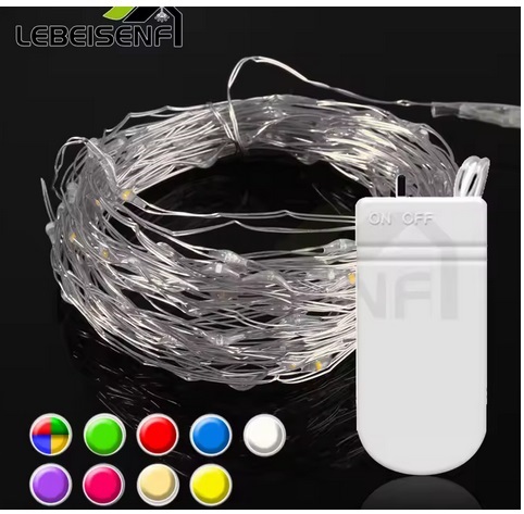

Buongiorno a tutti .
Vorrei provare a creare dei quadri particolari.
Cosa centra direte voi...in effetti..
Allora immaginate di giorno un quadro natura con sottobosco...ok
e di notte , vorrei che si illuminasse come se fosse pieno di lucciole.
Ho trovato in rete un piccolo interruttore con 2 batterie a bottone da 3 volt ( le 2032 )
compreso di una piccola catena luminosa .
La mi domanda e' : come poter far si che le luci si accendano e si spengano in dissolvenza ?
Grazie a tutti
p.s. mi sono dimenticato di dire che mastico MOLTO MOLTO poco di elettronica ...

Cosi ad occhio (e solo come idea), se vuoi simulare delle lucciole, dovrebbero acendersi/lampeggiare un po a caso, non tutte insieme ... credo si possa fare usando semplicemente un Attiny85 , una piccola MCU ad 8 pin che ha 4 uscite PWM utilizzabili senza troppi problemi, per cui potresti far accendere / lampeggiare 4 led (o piccoli gruppi di led, due o tre per ogni uscita al massimo, sparpagliati su tutto il quadro) contemporaneamente con intervalli e durate diverse (ed essendo PWM, anche farli accendere e spegnere gradualmente) ... come clock si usa quello interno, cosi non servono quarzi o tanti altri componenti, a parte un paio di condensatori e qualche resistenza.
Le lucciole emettono in una gamma di colore un po particolare, dovresti trovare dei microled sul giallo-verde se vuoi simularle al meglio.

ci sono led con effetto integrato, alimentabili da 3v in su....

I led "breathing" fanno tutto da se', ma purtroppo credo ci siano solo da 5 o 3mm, il che rende un po piu difficile "nasconderli" sotto i colori , a meno di non mettersi con pazienza a limarli per rimpicciolirne il corpo il piu possibile (senza distruggerli) ... non e' impossibile, l'ho fatto un sacco di volte, ma porta via parecchio tempo.
Dubito che sia facile (sempre che esistano) trovare dei led "breathing" in case SMD piccoli, come 0402 oppure 0201, che sarebbero piu facili da nascondere sotto i colori per via delle ridotta dimensioni.
Per l'attiny, il datasheet l'ho allegato per completezza, che riporta tutte le caratteristiche, ma a te' servirebbe solo un chip (o una scheina breakout per semplicita' ), l'IDE di Arduino, ed un minimo di conoscenza e studio del suo linguaggio.

Il concetto non è molto complicato: i LED proposti da Foto Utentepakk sono automatici, basta collegargli una resistenza e l'alimentazione e ci pensano loro a lampeggiare (quindi niente circuiteria, niente Arduino, niente programmazione.)
Per quello che vuoi fare questa è probabilmente la soluzione ideale, essendo indipendenti e non sincronizzati tra di loro ti daranno un effetto molto più realistico senza dover aggiungere hardware particolare.
Il circuito diventa così. Una batteria e in parallelo una resistenza e un LED per ramo.
Ci vuole un saldatore e un po' di manualità per fare questo lavoro ma credo sia alla portata di tutti.
