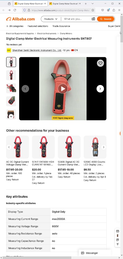

niente non funge. ho visto il video del link alibaba dove il tizio che maneggia lo strumento uguale al mio.
nel video vedo che il tizio seleziona il selettore in AC preme il tasto range e poi il tasto HERZ, ma il mio non funge. non ho capito perché lo strumento nel video nell'impostazione AC la cifra è centesimale, mentre il mio rimane sempre in cifra millesimale ma forse sto dicendo una fesseria.
probabile che questo strumento sia una ciofeca e misura solo amperaggi (correnti: è meglio ;-)) elevati!?

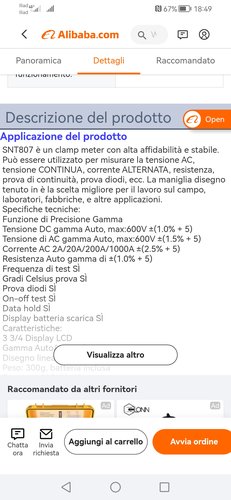

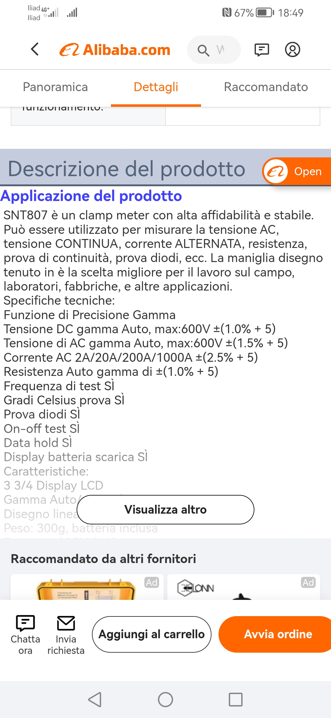

Scusa Foto Utenteelfo, io nella descrizione dello strumento di Alibaba leggo che per la misura di corrente in AC non c'è autorannge ma diverse portate da 2 A a 1000 A...
Messaggi: 15299
[13] Re: pinza amperometrica che non misura l'assorbimento
Messaggioda Foto Utenteelfo » 23 gen 2025, 17:26
claudiocedrone ha scritto:Scusa Foto Utenteelfo, io nella descrizione dello strumento di Alibaba leggo che per la misura di corrente in AC non c'è autorannge ma diverse portate da 2 A a 1000 A...
You are (almost) right :D

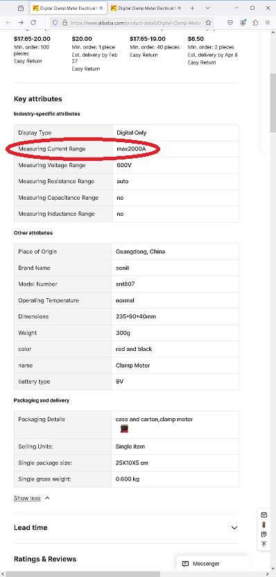

elfo ha scritto:Lo strumento e' (circa) L'SNT807
Lo strumento nella prima foto di Foto Utentesgaragnone nel post [1] ha un 7 finale nella sigla (la sigla completa non si vede) e un scritta "HoldPeak".
In quello di Alibaba che ho linkato non c'e' l'HoldPeak e nelle specifiche cho ho copiato nel post [9] e' riportato:
Measuring Current Range max2000A
Ma non trovo indicazione di range diversi.
Questo e' quello che ho capito (ma non e' detto che abbia capito bene :( )

Messaggioda Foto UtenteThEnGi » 23 gen 2025, 20:14
Foto Utenteclaudiocedrone infatti non riporta "Auto" per la misura in corrente, va settata manualmente con il suo pulsante
Considerando 4 caratteri la scala da 2A dovrebbe essere quella che riporta
0.000
Se devi misurare correnti così basse sarebbe meglio uno strumento più idoneo :ok:
Ipotizando la perfezione A = 72 mA
Con le tolleranze dello strumento potresti leggere tra i 78.8 mA e i 65.2 mA con carico resistivo (PF=1)
Che con i conti della serva (230V) equivangono al 18.12W e 15W insomma una bella tolleranza
Immagina le misure con una corrente di 100A, che per assurdo potrebbe essere più precisa :mrgreen:
