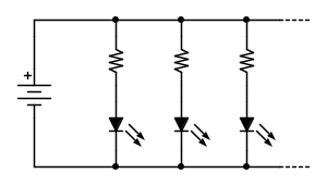

DonJ ha scritto:Il concetto non è molto complicato: i LED proposti da Foto Utentepakk sono automatici, basta collegargli una resistenza e l'alimentazione e ci pensano loro a lampeggiare (quindi niente circuiteria, niente Arduino, niente programmazione.)
Per quello che vuoi fare questa è probabilmente la soluzione ideale, essendo indipendenti e non sincronizzati tra di loro ti daranno un effetto molto più realistico senza dover aggiungere hardware particolare.
Il circuito diventa così. Una batteria e in parallelo una resistenza e un LED per ramo.
Ci vuole un saldatore e un po' di manualità per fare questo lavoro ma credo sia alla portata di tutti.
Buongiorno , utilizzando questro metodo, i led lameggiano tutti allo stesso modo e allo stesso tempo ?

All'accensione si, poi siccome non sono tutti identici (i lampeggi hanno ampie tolleranze), dopo un po (da una trentina di secondi ad un paio di minuti, di solito) iniziano ad andare ognuno per conto proprio.
