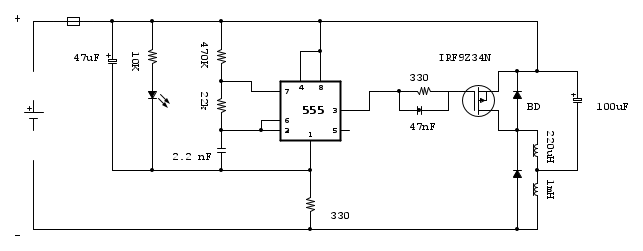

Foto Utentepino81 disegna tu in fidocad l'esatto schema di come hai collegato il transistor e specifica quale transistor hai usato.
Se davvero è collegato come nello schema di Foto UtenteThEnGi (anche se il simbolo è quello sbagliato), allora la batteria è praticamente cortocircuitata via body-diode del transistor e la corrente è limitata dalla DCR delle bobine (che non mi stupisce si scaldino).
E cos'è quel "GND locale" derivato via 330 ohm dal negativo della batteria? Questo è uno di quei casi di cui parlava un mio ex collega di lavoro: "Se la cosa sembra non avere nessun senso, allora qualcuno s'è veramente spremuto le meningi nello svilupparla".

boiler ha scritto:Se davvero è collegato come nello schema di Foto UtenteThEnGi

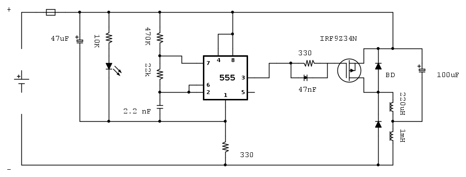

Io lo ho solo trascritto dal post 26 ma errore mio nel disegnare il senso del mosfet, nel sostituirlo con un P (27/28) :ok:
Schema "corretto" e messo in evidenza il Body Diode, ora dovrebbe vedersi la "protezione integrata" :mrgreen:
Che condensatore + resistenza da 330 ohm servano da filtro ?
Rimaniamo in attesa dello schema ufficiale Foto Utentepino81

buongiorno e buona domenica,il progetto l'ho preso da questa pagina,dove ci sono anche i layout da scaricare
https://www.pcbway.com/project/sharepro ... 21762.html
non me lo sono inventato io,ho visto inoltre su youtube che altri lo hanno replicato con successo,quindi ci sto provando anchio..
poi che le piste di rame non siano venute il massimo è colpa mia,avrei fatto meglio ad usare la millefori dato che ho dovuto comunque ricablare alcune piste dato che l'acido se le pappate...
ps il mosfet è esattamente quello richiesto ossia l'IRF9Z34N

Io non saprei se fidarmi di uno schema che riporta in lista componenti un led che non c'è in foto
Non mette la corrente del fusibile
A domanda esplicita non risponde
E alla richiesta delle caratteristiche di un diodo che non c'è dice che e' un led
Sembra dissociato l'autore
Dubito che vada il circuito

il circuito che ho assemblato è in vendita in kit anche su aliexpress,
https://it.aliexpress.com/item/32295560968.html
solo che a me mi scalda la bobina da 220 ųH ( che ho avvolto io stesso),non riesco a capire dove sbaglio.... ho anche provato a diminuire la resistenza R11 ( nel mio ma è R1 nel kit)perché in partenza l'oscilloscopio mi dava circa 800 Hz al gate del MOS,portandola a oltre 2 kHz ,ho anche sostituito D9 con uno scottky,ma il tutto senza successo
che debba avere più impedenza dei 220 ųH di progetto? :roll:

pino81 ha scritto:solo che a me mi scalda la bobina da 220 ųH ( che ho avvolto io stesso),non riesco a capire dove sbaglio
La hai misurata ?
Ai capi della batteria tramite oscilloscopio vedi l'impulso generato ? (che dovrebbe essere ciò che fa)
Qualcuno ha voglia di simulare il circuito ?
