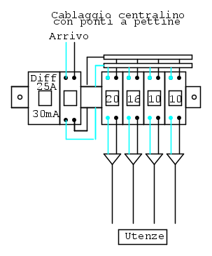

Qualcuno ha esperienza di cablaggio con i "pettini" (sbarrette) Siemens per interruttori ad ingombro ridotto (1p+n = 1 modulo)? Vorrei valutare di utilizzare Siemens, ma non riesco a capire come si assemblano. Come è che si alimentano?

le istruzioni mi sembrano un po carenti. Ho utilizzato una sola volta la barra 5ST3784, che ti permette di cablare un interruttore differenziale su 2 moduli con a valle i vari magnetotermici 1P+N su 1 modulo. Si installa a valle dell' ID (uscita dal basso) e sempre dal basso vai ad alimentare i MT, hai poi le uscite di tutti i MT nella parte superiore.

Per usare i ponti a pettine devi usare interruttori stesso tipo, in modo che i fori degli interruttori siano sfalsati e uguali.Si installa a valle dell' ID (uscita dal basso) e sempre dal basso vai ad alimentare i MT, hai poi le uscite di tutti i MT nella parte superiore
Non è bene entrare con l’alimentazione da basso e uscire dall’altro. Conviene Inserire il ponte a pettine dall’alto, di tutti i MT e l’uscita dell’interruttore differenziale farlo in cavo, e collegare i ponti a pettine, in questo modo le uscite sono da sotto.

però se prendi i codici "preassemblati" utilizzano il collegamento in cavo (o sbarrette) unendo differenziale e magnetotermico nella parte in basso. quindi ingresso ed uscita linea sono entrambi sulla parte superiore...
non mi è mai piaciuto ma è così...
Ma se uno è abituato che l'alimentazione viene da sopra, allora con questa configurazione in cui sotto è tutto coperto dal "pettine" dovrebbe essere ancor più tutelato in quanto tratterebbe come in tensione una parte che ormai non lo è.
Io non faccio mai affidamento a sopra e sotto, ma seguo i cavi.

Ho postato questa domanda perché non riuscivo a capire se i pettini consentono una "spina" di collegamento o meno in parallelo al PIN stesso, visto che come ha già detto qualcuno (e confermo) la documentazione non è chiara, quindi, o qualcuno li ha già utilizzati oppure è difficile capire che opzioni di collegamento ci sono.

Per quanto riguarda il collegamento da sotto, sinceramente anche se la logica vorrebbe l'alimentazione sempre dall'alto, la soluzione barretta dall'alto e prima alimentazione dal basso è troppo più pulita in termini di cablaggio.

Ti ho fatto un piccolo disegno, come l'ho eseguito in casa.

NSE ha scritto:Per quanto riguarda il collegamento da sotto, sinceramente anche se la logica vorrebbe l'alimentazione sempre dall'alto,
Non è una questione di di logica ma delle nostre abitudini.
Di logica bisognerebbe seguire le indicazioni del costruttore.
