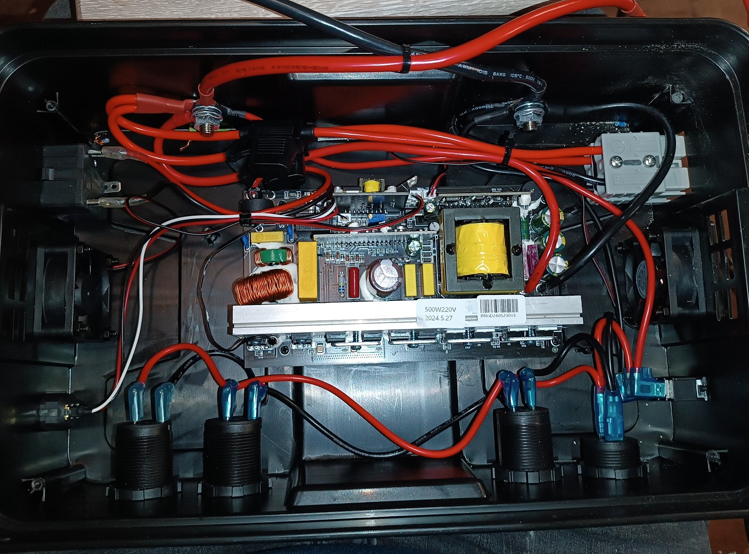

Per la batteria non ho ancora risolto, perché forse è difettosa la scatola, ieri sera ho montato la batteria (piuttosto scarica) nella scatola ma quando l'ho accesa non si è attivato il voltmetro. Allora ho inserito il cavetto USB con il cellulare attaccato per vedere se caricava, si è acceso il voltmetro poi si è spento tutto. Stasera carico la batteria con il caricabatteria esterno e provo a rimontare tutto. Speriamo bene.

Nella scatola vedo i due bei cavi che vanno collegati alla batteria e lì che collegherei il CB.
Oppure - VERIFICA IL PERCORSO PER BENE - perché dalla foto non vedo chiaramente, perché potresti portare la linae dal CB nella scatola attraverso la presa accendisigari o subito dopo l'interruttore ON/OFF della scatola. Sarebbe la soluzione più pulita ma DEVI necessariamente verificare il percorso a ritroso...sarebbe buono che ti disegnassi lo schema.
Tieni anche conto che quel po' po' di elettronica della scatola ha bisogno di corrente dalla batteria...ma toglimi una curiosità non potevi risolvere con una soluzione più facile DIY....quello scatolotto mi sembra qualcosa di eccessivo. Sul tendere cosa devi alimentare? Se non hai utenze impegnative - dimentica il frigo o inverter che ciucciano a mortea - basta la batteria ed un riduttore ed un alimentatore a 12 a tensione variabile i classici 5V per i cellulari.
