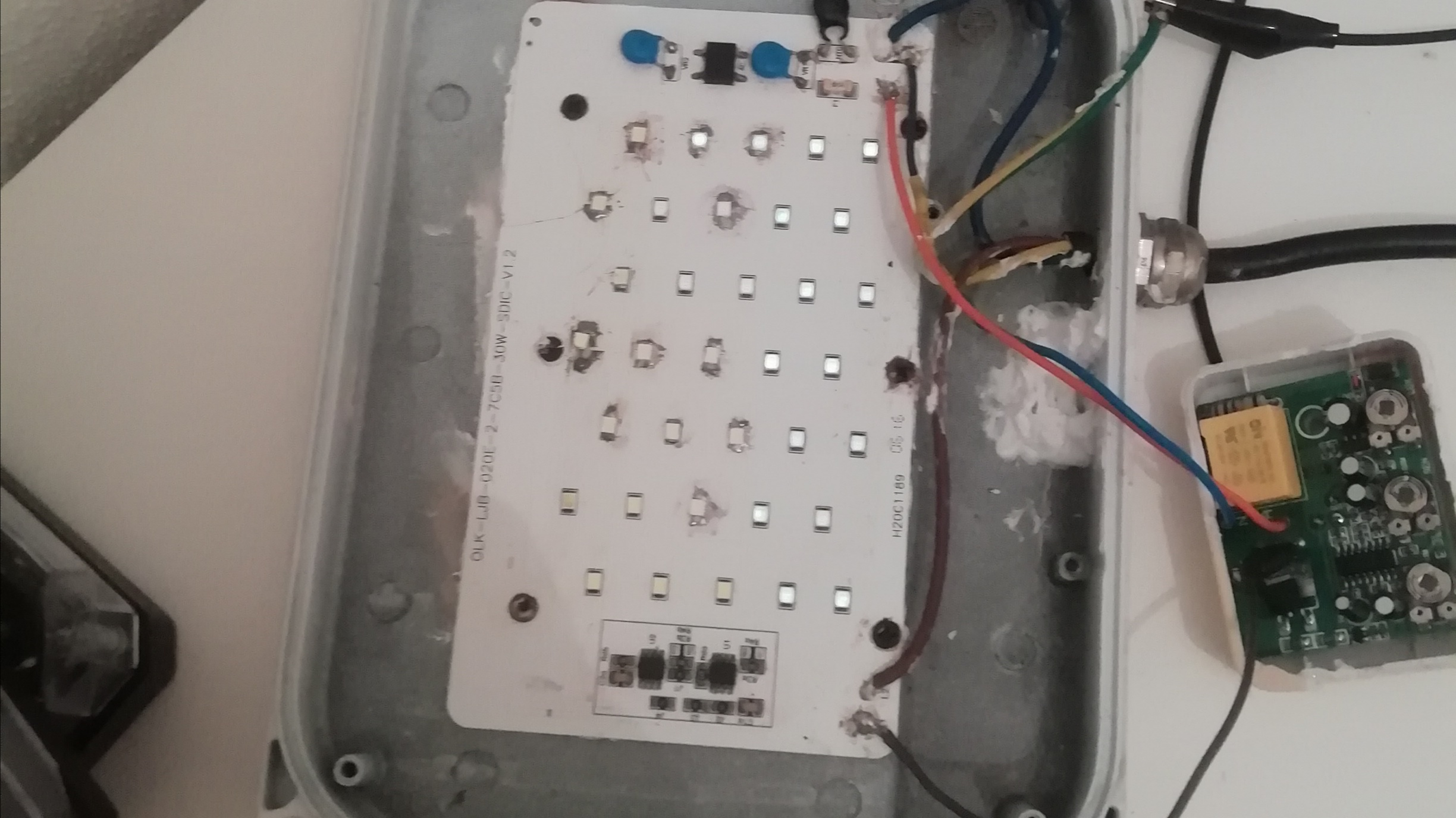

. Allora, nel caso restino debolmente accese proprio 2 file da 5 Led ,
dovrebbe essere semplice con il Tester in Ohm individuarne gli estremi,
dove collegare il Resistore che faccia la Chiusura Ohmica .
( i collegamenti intermedi sono tutti Anodo - Catodo,
Invece quelli collegati Anodo - Anodo o Catodo - Catodo
sono gli estremi di due o più Serie )
.. Altrimenti ai capi della Serie resterà sempre una Tensione di 5÷6V,appena sufficiente a polarizzare le file di Led che hanno la soglia più bassa !
Buona giornata !

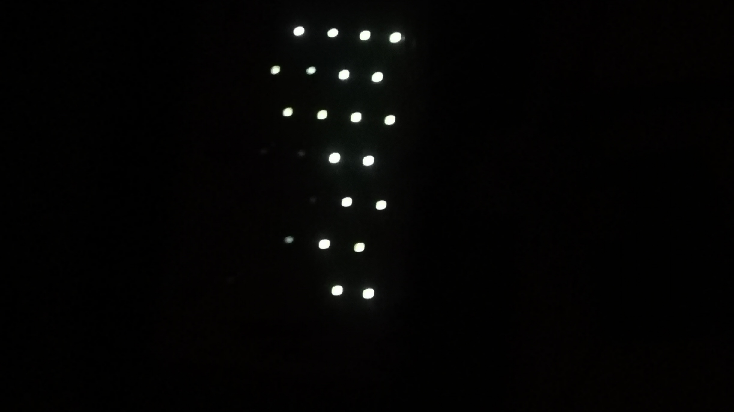

[attach :-P ment=0]IMG_20250129_193517.jpg[/attachment]
ti ringrazio giuspier per il supporto e i consigli che mi stai dando , ma come vedi i led che rimangono accesi sono una ventina non credo di avere la voglia di perderci altro tempo per questo vecchio faretto accroccando delle resistenze che poi anche difficili da saldare tra un led e l'altro.
a questo punto avrei deciso di piazzarlo così come è, ma staccando il filo di massa per evitare che i led rimangono accesi. sono consapevole che è una pratica sconsigliata,
sperando che non succeda nulla poiché il faretto è installato fuori quindi soggetto alle intemperie a limite smetterà di funzionare, non credo causerà un cortocircuito.
