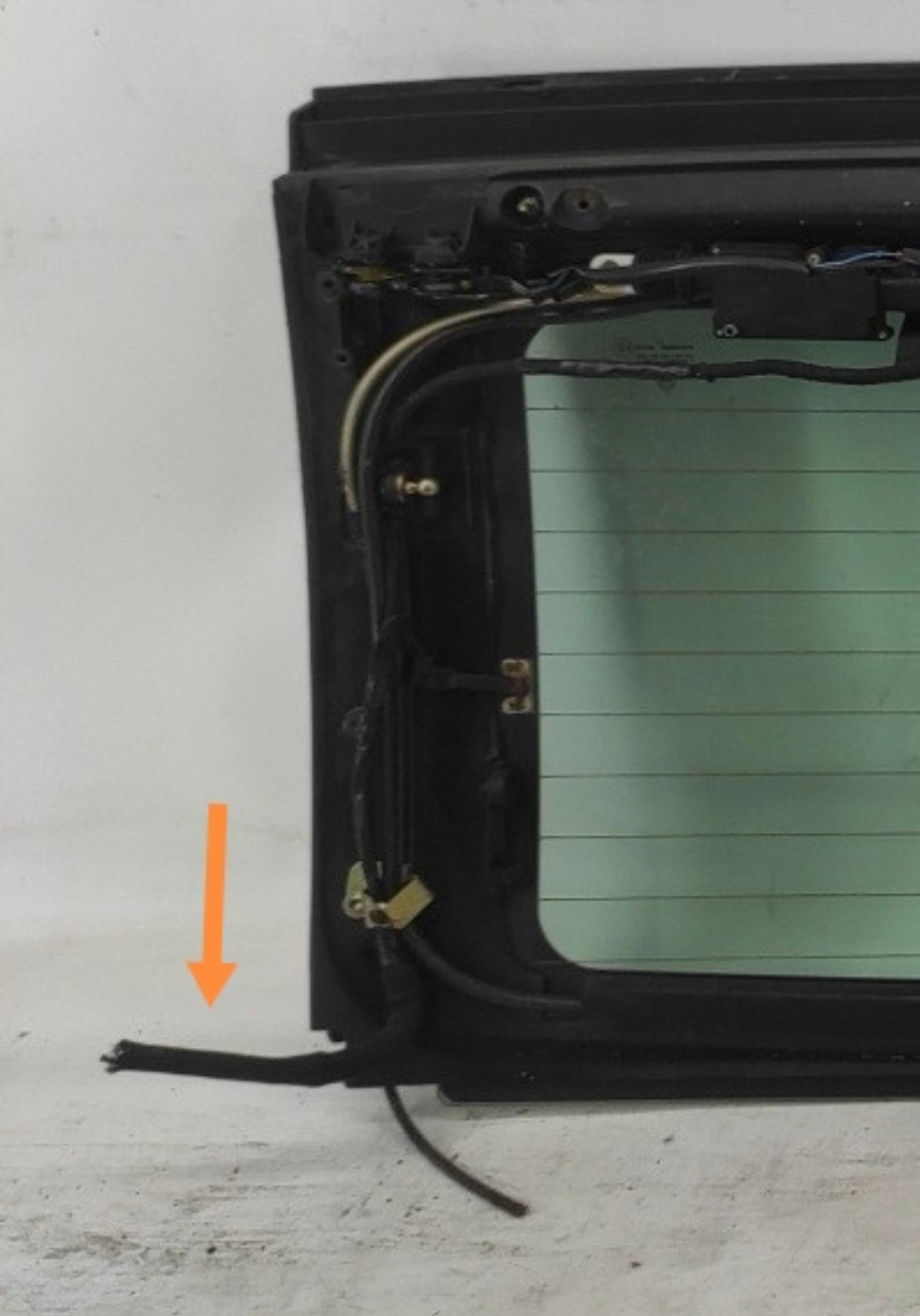

ho il seguente problema:
per un difetto di progetto i cavi che vanno al lunotto della c3 pluriel, con l'apertura e chiusura (il lunotto si apre come uno sportello, che da accesso al bagagliaio) a lungo andare si interrompono, piu o meno a livello della cerniera...
sono tenuti dentro una guaina fissata al lunotto a circa 7-8 cm dalla cerniera, ma all'interno della guaina l'apertura e chiusura provoca un piegamento e dopo qualche centinaio di volte i cavi si tranciano..
ecco qui un'immagine (con il lunotto capovolto) con una freccia che indica la guaina che contiene il fascio di cavi...
li ho gia risaldati alcune volte ma evidentemente non e' la soluzione giusta
nelle due guaine (una a dx e una a sx del lunotto) passano una decina di cavi piuttosto piccoli, ma sono quelli classici, piuttosto rigidi sopratutto d'inverno.. io penso che dovrei sostituirli con cavi meno soggetti a rottura dovuta a ripetuti piegamenti...
secondo voi potrei mettere cavi con copertura in silicone?
per rendere piu veloce l'operazione, come posso fare?
