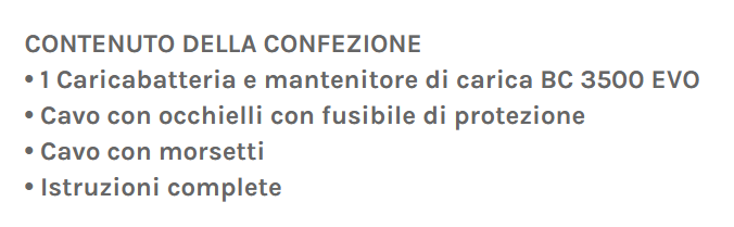

Messaggioda Foto UtenteFranco012 » 28 gen 2025, 20:34
ThEnGi ha scritto:Se usi un occhiello lato batteria e il connettore dall'altro devi solo alzare il cofano e collegare
Con il caricabatterie BC 3500 EVO (quello acquistato da Foto UtenteJim80) viene fornito anche l'apposito cavo da collegare permanentemente alla batteria tramite occhielli. L'altro capo del cavo si adatta perfettamente al connettore del cavo d'ingresso del caricabatterie. Il cavo integra anche un portafusibile con fusibile.
Sistema semplice e veloce.
Contenuto caricabatterie BC 3500 EVO

Messaggioda Foto UtenteJim80 » 31 gen 2025, 21:18
ho questo cavetto con occhielli di cui parlate, cioè questo, però, se ne ho capito bene l'utilizzo, dovrei comunque alzare il cofano dell'auto che è un'operazione che ritengo pressoché equivalente ad usare i coccodrilli. di contro, col cavetto per accendisigari, non c'è bisogno di aprire il cofano.

[196] Re: Batteria auto. Manutenzione, caricabatterie ed altro
Messaggioda Foto UtenteFranco012 » 31 gen 2025, 23:08
Sì, il cavetto in dotazione di cui parlavo è quello che hai citato. Un po' più comodo del cavetto con i terminali a coccodrillo, in quanto l'ancoraggio ai morsetti è migliore, più stabile, e una volta installato rimane lì, protetto da eventuali contatti con altre parti del veicolo. Dopotutto, alzare il cofano e collegare due connettori volanti (ad innesto obbligato, senza pericolo d'inversione della polarità) richiede veramente pochissimo tempo, e poi non è certo operazione che si fa tutti i giorni.
Da considerare, inoltre, che se la presa a 12 volt (accendisigari) non rimane sotto tensione a quadro spento, la soluzione del cavetto con occhielli diventa a questo punto la soluzione migliore.
