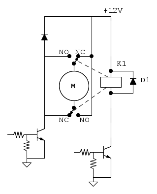

La soluzione di Foto Utenteelfo mi piace, è quella che ha meno cadute di tensione. Poi posto in uno scatolino con morsetti per un un relè e un diodo si dovrebbe trovare.

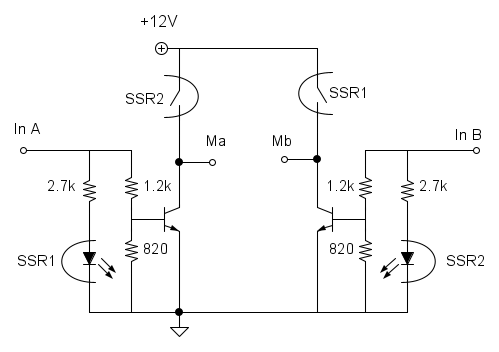

Mi è venuto mente che per comandare un orologio con movimento a bobina polarizzata avevo utilizzato un ponte ad H fatto con due SSR e due transistor NpN.
Dopo posto lo schema.
Il circuito di Foto Utenteelfo era molto utilizzato in passato ma di solito lo si realizza con un transistor che pilota solo il relè di inversione e un transistor che pilota solo il motore.
Il relè però ha come sempre i suoi pregi e i suoi difetti.

[13] Re: Gestione micro attuatore
Messaggioda Foto Utentestefanopc » 4 feb 2025, 19:32
Ecco io lo avevo realizzato cosi.
Mancano i quattro diodi di ricircolo.

[14] Re: Gestione micro attuatore
Messaggioda Foto Utentestefanopc » 4 feb 2025, 19:50
La soluzione di Foto Utenteelfo leggermente rivista.
