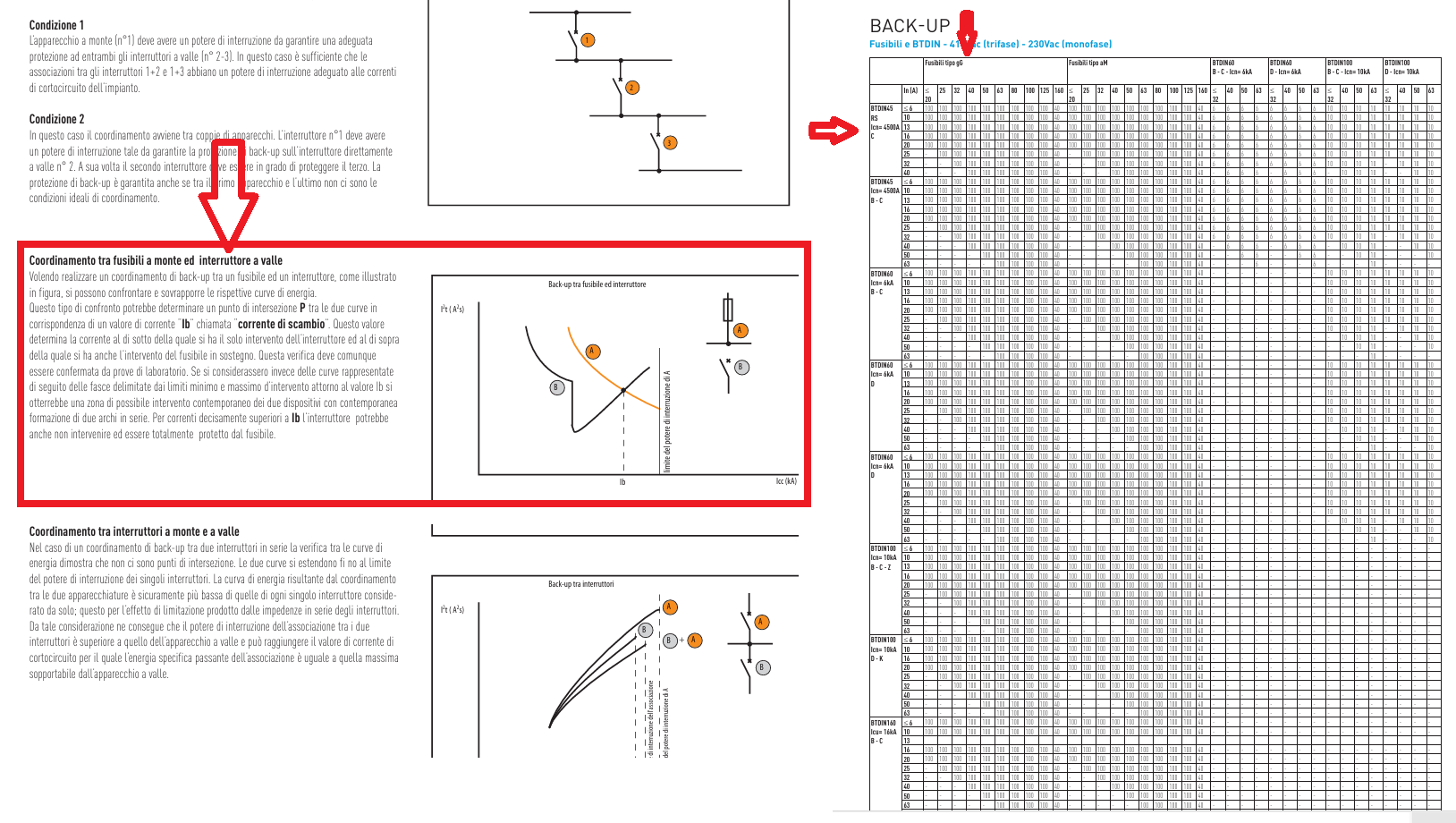

È una protezione di back-up (filiazione mi pare sia definita) che può dare solo il costruttore.

Bisogna verificare che il fusibile limiti la corrente di cortocircuito a un valore pari o inferiore a quello dell'interruttore a monte. Cosa che può farla solo il costruttore perché sono prove distruttive da fare in laboratorio.

Se guardi le tabelle di qualche costruttore vedrai che loro stessi definiscono Monte/Valle ed i vari coordinamenti.

[9] Re: Inserimento fusibile per limitare corrente corto circuit
Messaggioda Foto Utentepakk » 5 feb 2025, 9:54
Foto Utentepakk
393 2 6
Messaggi: 614
