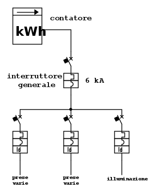

Potresti far modificare l'impianto secondo questo schema, che prevede 3 differenziali separati per ciascuna linea in uscita:

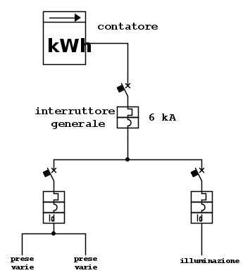

Oppure più semplicemente così, con due differenziali:
Se nel centralino hai problemi di spazio, puoi utilizzare i differenziali magnetotermici che occupano un solo modulo.

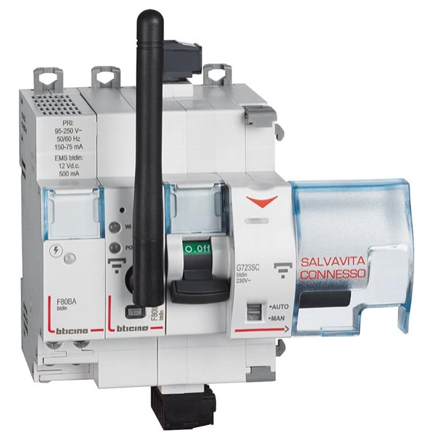

Per il riarmo automatico, sappi che ci sono in commercio i moduli differenziali a riarmo manuale tramite smartphone. Servono un collegamento ad Internet fisso in casa e un piccolo gruppo di continuità per alimentare il modem/router Wi-Fi. Un esempio:
Qualche notizia in più sul riarmo automatico si può trovare in questa discussione.

Grazie per gli elementi che mi avete fornito. Dai vostri interventi vedo che siete altamente contrari al differenziale tipo restart. Personalmente - quando l'impianto elettrico non presenta problemi macroscopici, ovvero scatta solo un paio di volte l'anno magari per interferenze o possibili malfunzionamenti- credo che potrebbe essere un valido aiuto per evitare di gettare tutto quello che c'è nel frigo quando si rientra dalle vacanze. Per il resto dell'anno lo terrei in posizione "manuale" e quindi come un normale differenziale. Il problema è che in quelle occasioni deve funzionare, ma non è stato così.
Mauzio ha scritto:potrebbe essere un valido aiuto per evitare di gettare tutto quello che c'è nel frigo quando si rientra dalle vacanze
La linea dedicata al frigo / congelatore è la soluzione che adotterei io.
Se hai un guasto il restart non riarma e devi buttare tutto.
Meglio suddividere le linee e, se possibile, vuotare il frigo prima di partire.

1. Molto interessanto lo schema proposto da Franco012. Diversamente l'elettricista che è venuta ha messo il differenziale prima dei 2 magnetotermici.
2. Avevo fino ad ora visto dei magnetotermici che occupano un solo modulo, ma non sapevo che ci fossero dei magnetotermici-differenziali così piccoli. La mia centralina è da 8 moduli. Poco spazio quindi.
3. La soluzione del differenziale con riarmo da remoto l'avevo già letta, ma mi chiedo perché dovrebbe riuscire a riarmarsi regolarmente quando quella a restart non ci è riuscita finché non ho staccato il magnetotermico che, ripeto, nel mio caso si trova a valle del differenziale?

A vostro parere c'è un motivo per cui il differenziale -una volta scattato - non si riarmava fino a quando non ho staccato il magnetotermico che è a valle? Dopo diversi tentativi di riarmo del differenziale andati a vuoto, ho staccato e riattaccato il magnetotermico. Subito dopo il differenziale si è riarmato. Cosa può aver risolto sulla linea il semplice staccare e riarmare il magnetotermico dal momento che non c'era tensione sulla linea? Un problema sul magnetotermico? Ma è nuovo

Mauzio ha scritto:Dopo diversi tentativi di riarmo del differenziale andati a vuoto, ho staccato e riattaccato il magnetotermico. Subito dopo il differenziale si è riarmato. Cosa può aver risolto sulla linea il semplice staccare e riarmare il magnetotermico dal momento che non c'era tensione sulla linea?
Mi fa pensare ad un leggero accoppiamento capacitivo dei cavi dovuto al decadimento dell’isolamento.
Potresti far fare una prova di isolamento ma dovresti far disconnettere tutti i carichi .
