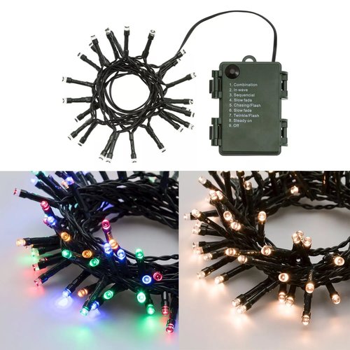

E ma un po' alla volta l'intenzione è diventata quella di imitare l'originale altrimenti potevo chiudere il tutto con i 555. Vorrei riutilizzare la sua scatola, pulsantino e led. Ovviamente la fonte di alimentazione è differente ma non importa. In realtà non ho ancora deciso con cosa alimentarlo, se con batteria 18650 litio o piombo da 6V. Dal momento che ne ho due di controllori che non funzionano più, forse mi conviene la batteria da 6V e uno step down che li alimenta entrambi. Mia moglie ne ha comprati altri 2 di giochi di luce e se tra un po' non funzioneranno più potrei ricostruire anche quelli e alimentarli tutti con una singola batteria al piombo da 6V 4,2A. :D

vince59 ha scritto:Io ho risolto con una soluzione diversa che qualche purista non condividerà, ho programmato con Arduino un microcontrollore attiny ed attivo diversi giochi di luce premendo N volte un tastino. Sono giochi semplici essendo una striscia a filo...quindi fade, accensione veloce, lenta, e qualche altra cosa. Il dispositivo è alimentato con tre AA ed il microchip gira bene e consuma praticamente nulla.

Non lo avevo notato però è vero. Mi chiedo o chiedo se quel numeratore sia affidabile e se significhi interesse da parte dell’utenza. Il mio mini lavoro è iniziato come un gioco ma se vado avanti rischio davvero di dovere approfondire la materia. Non che la cosa, tempo permettendo, mi preoccupi ma sicuramente non era nelle previsioni.
In più se il giochino interessa a qualcun altro sono anche contento.
Appena finisco i test e il commento interno pubblico il listato.
Per ora pubblico l'immagine del prodotto che si è guastato e che si vuole riparare con Arduino, anche se mi son convinto che il chip originale che si è guastato, unico componente presente, fosse un ATtiny85, o similare.
Ho realizzato anche un video ma non so come pubblicarlo dato che il forum sembra non permetterlo, pazienza.

frankis ha scritto:se vado avanti rischio davvero di dovere approfondire la materia
Appena ci si accorge che quasi tutto quello che non è intrinsecamente analogico, e che non richiede altissima velocità di risposta, può essere sostituito con un micro, con infinitamente meno sbattimento e cablaggi, e con la possibilità di realizzare funzioni altrimenti improponibili, la "dipendenza" da micro è garantita ;-) La critica che "usare un micro per far lampeggiare un LED è come sparare a una mosca con un cannone", OGGI, non la ritengo più sostenibile. Quando nei primi anni 90 un piccolo ST6 costava 50 mila lire, il discorso era diverso :roll: È vero che il componente all'interno è molto più complesso, ma questa complessità interna per l'utilizzatore finale non fa ormai nessuna differenza. Forse anche quando sono usciti i primi integrati dicevano: che "spreco", un intero integrato per far semplicemente lampeggiare una luce :D

Condivido pienamente il post di Foto Utentedjnz, però non è facile l’approccio. Ho dovuto riesumare le mie antiche conoscenze di programmazione al tempo del DOS, ho dovuto perdere parecchie ore di sonno per studio e prove, ho copiato, ho chiesto consiglio, e adesso il Pro Mini sembra funzionare anche se non sono ancora sicuro al 100%. Anche commentare tutto all’interno del codice richiede tempo. I commenti non sono indispensabili ma aiutano. Partire da zero credendo di fare subito qualcosa di affidabile è illusorio. :D
Ringrazio Foto UtenteEtemenanki per la dritta, questo è un esempio di effetti luminosi. Sono effetti provvisori e dovrò ricontrollare i tempi di durata ma funzionano. :ok:
