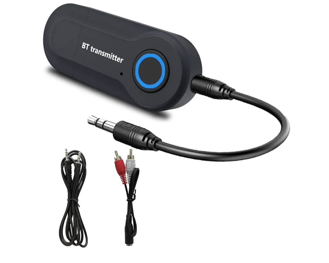

Buongiorno a tutti,
Vorrei sapere se è possibile collegare al mio TV Sony BRAVIA un adattatore bluetooth USB utile per collegare le cuffie, alla presa hdmi del TV.
In pratica questo adattatore è nato per collegarsi al tv tramite USB (da cui trae energia per funzionare) e jack audio da 3,5 mm che va inserito in uscita audio.
Chiedo, acquistando un adattatore hdmi maschio e USB femmina in cui inserire il dispositivo, collegando il tutto al televisore posso fare a meno del jack audio dato che ora è tutto collegato tramite hdmi? il dispositivo si alimenterebbe comunque da hdmi? Ma soprattutto, attivando le cuffie si collegherebbero in automatico al dispositivo come per esempio succede con la fire stick di amazon?
Faccio questo per evitare di inserire il jack audio ogni volta che mi servono le cuffie e disinserirlo quando non mi servono più, lasciandolo inserito ovviamente viene rilevato dal tv e disattiva le casse della televisione.
allego foto adattatore, grazie mille! :D

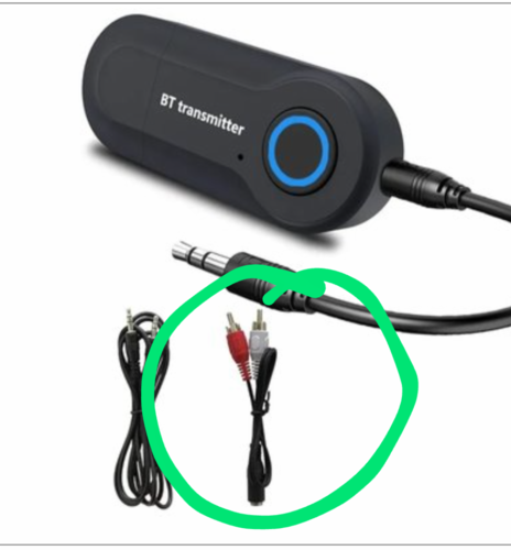

Se ha le uscite rca L è R puoi utilizzare questo accessorio per collegarlo.

Ma esiste un cavo conversione HDMI -> USB ? Il contrario sicuramente !
A livello teorico funziona: Link specifiche
Ma le porte sulla TV dovrebbero essere tutti ingressi.... si potrebbe spillare da eARC ma servirebbe comunque un device nel mezzo.
EDIT: Esistono su amazon (Link) ma a prezzi e recensioni non invitanti e a loro volta vanno alimentati
