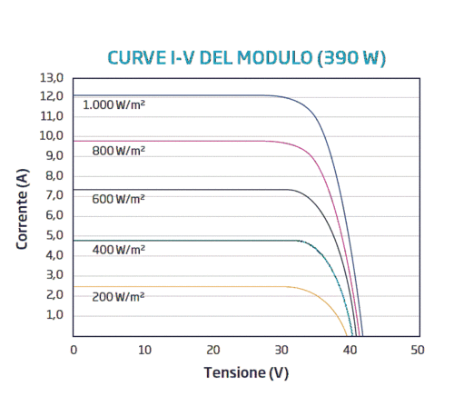

Ciccio33 ha scritto:Domanda: da quello che vedo, le resistenze per boiler vengono a scaglioni, tipo 36, 48 volt... Corretto?
Visto che il pannello è 39/41 volt, sarebbe più indicata la 36 o la 48 v?
Bisogna vedere la curva del pannello e quanto ti aspetti di esposizione al sole :mrgreen:
Se l'irraggiamento è elevato può essere meglio usare una resistenza di valore inferiore
Se l'irraggiamento è modesto può essere meglio usare una resistenza di valore superiore

ThEnGi ha scritto:Se l'irraggiamento è elevato può essere meglio usare una resistenza di valore inferiore
sicuro? avrei detto il contrario

Messaggioda Foto UtenteThEnGi » 18 feb 2025, 10:07
SediciAmpere ha scritto:sicuro? avrei detto il contrario
Il pannello avrà una Pp, se l'irraggiamento è elevato meglio usare una resistenza più bassa in modo da far fluire più corrente, limitando la tensione
Se ho poco irraggiamento voglio una resistenza più elevata per avvicinarmi a Vmppt/Voc
Magari mi sbaglio, ma la curva di potenza sale più siamo vicini a Voc (idealmente Vmppt :mrgreen: )
Stavo facendo il ragionamento al contrario :mrgreen:
Comunque è tutto in base alla curva del pannello e sono tutti valori relativi di poco significato :mrgreen:
Foto Utentestefanopc ha comunque ragione, fissare un singolo punto di lavoro è poco efficiente

Messaggioda Foto UtenteSediciAmpere » 18 feb 2025, 11:26
Mi rendo conto di aver preso un abbaglio: praticamente il pannello è simile ad un generatore di corrente fino ad una certa tensione di saturazione ≈ 40 V, per il massimo trasferimento di potenza conviene assorbire più corrente possibile mantenendo la tensione intorno ai 30-35 V.
La soluzione più efficiente sarebbe quella di mettere più resistenze e un automatismo che le inserisce e disinserisce per mantenere la tensione entro quell'intervallo.

Messaggioda Foto Utentestefanopc » 18 feb 2025, 14:17
Ripensandoci forse anche con un MPPT 24 V standard si ottiene ben poco se non si mette anche una batteria.
A questo punto visto il tipo di applicazione si potrebbe semplicemente mettere in uscita dal pannello un condensatore (o più in parallelo) e poi pilotare la resistenza in PWM (non ad alta frequenza ) per mantenere la tensione del condensatore sul punto di maggiore rendimento.
La tensione della resistenza va scelta per assorbire la potenza massima di picco alla tensione di lavoro del pannello.
Non saprei se esiste già un circuito commerciale pensato a questo scopo.
Con Arduino si fa abbastanza facilmente. :D
