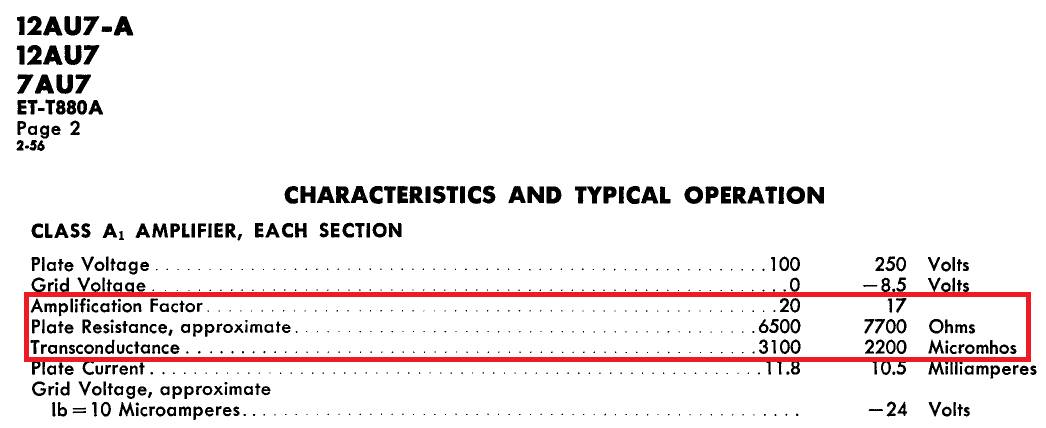

cianfa72 ha scritto:Mi aspetto quindi che il guadagno in tensione del triodo, e quindi dell'intero circuito, sia di fatto molto elevato
cianfa72 ha scritto:Ho approntato una simulazione LTspice di uno schema semplificato [cut]
Il guadagno dinamico in tensione Va/Vg rimane praticamente invariato al crescere del valore di R3 e/o al diminuire di C2, segno che il carico dinamico complessivo in uscita e' dominato dalla resistenza differenziale del triodo nel punto di lavoro
Quanto vale il guadagno nella simulazione?

elfo ha scritto:Quanto vale il guadagno nella simulazione?
Si hai ragione, il guadagno dinamico in tensione e' solo 15 (e si mantiene costante per almeno una decade dell'ampiezza del segnale in ingresso), questo perche' nel mio post #8 non avevo considerato la resistenza differenziale di uscita del triodo che di fatto determina il carico dinamico sull'anodo :?.

Grazie per la risposta.
Qui sotto trovi un collage tratto dalle specs della 12AU7 che da ragione ai numeri simulati.
Ma... :D

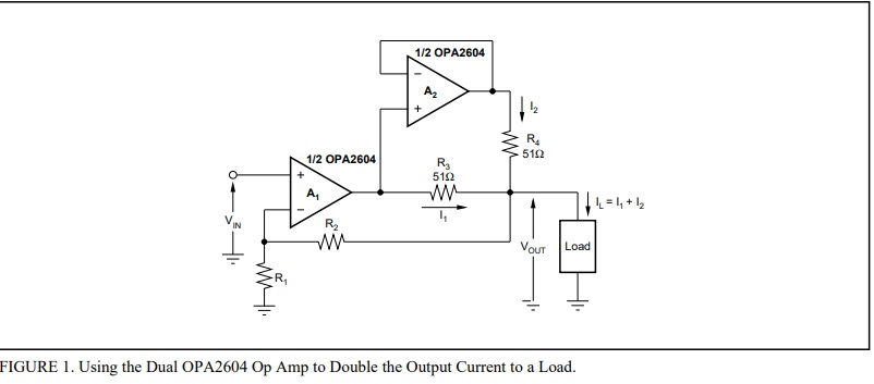

Guarda lo schema qui sotto (tratto da un Application Bulletin del 1993 della Burr Brown - adesso TI) e dimmi se lo "sbatti del tubo" ne vale la pena.
L'OPA2604 e' fuori produzione perche' "troppo buono" ma ci sono zillions di Op-Amp che vanno bene ugualmente in questo circuito.
Il "full Application Bulletin" e' in allegato.
Se invece vuoi uno schema di quelli che_il_progettista_ha_fumato_bevuto_roba_di quella_buona :mrgreen: prova a chiedere (e ti sara' dato).
Burr-Brown_App_Note_AB-051 (2).pdf

cianfa72 ha scritto:dici di usare quello schema con 2 operazionali per alimentare il filamento/heater del tubo 12AU7 ?
No! Dico di usare un operazionale (doppio) e quattro resistenze per sostituitre l'intero tuo circuito (valvola, transistor, mosfet, LM317, led rosso e blu ...)
