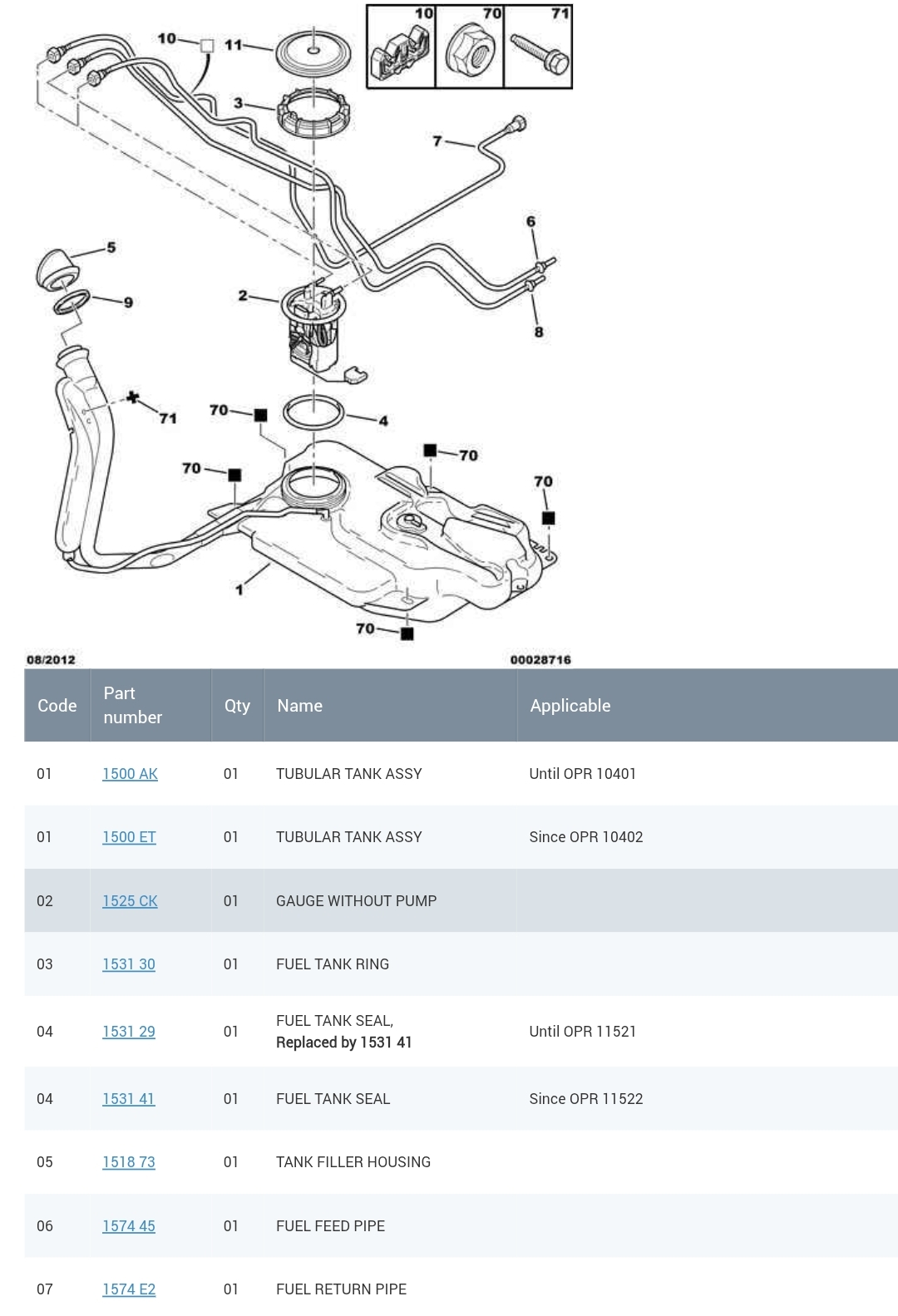

Ciao a tutti,
ho questo dubbio:
se un'auto diesel viene lasciata ferma per molto tempo (un anno circa) , il carburante contenuto nel serbatoio va tolto e sostituito con nuovo, prima di rimetterla in funzione?
nel mio caso ho il serbatoio pieno quasi a meta'...
Grazie!

Meglio svuotare il serbatoio e pulirlo, anche se il gasolio fosse buono chissà cosa si è depositato sul fondo (acqua etc.).
Conviene pulire anche il prefiltro se presente.

è facile che ci siano sedimentio lungo tutto il tragitto del combustibile, quindi le soluzioni le vedo due:
o aprire tutto l'impianto fino agli iniettori, e pulire tutto...
oppure dare una sgrossata, dove è facile farlo, poi se una volta avviato non dovesse spurgarsi da solo ci sarà da pulire quello che resta.
è capitato anche, che un mio amico ha avviato vecchi motori, (di una volta), che erano fermi da molte decine di anni, dopo avere "solo" riempito il serbatorio sono partiti!
con quelli di oggi la vedrei piu dura.

Il gasolio ha la tendenza naturale a rilasciare acqua quando rimane a lungo inutilizzato
Il problema è ben noto nei distributori di carburante per autotrazione che devono sostenere delle bonifiche periodiche per evitare la formazione di muffe nelle cisterne
Per il normale utilizzatore il problema è non meno grave perché l'acqua, aspirata dalla pompa di alimentazione del motore, danneggia gravemente la pompa stessa e gli iniettori

Direi che dipende prima di tutto dove è stata lasciata...se in box chiuso non mi farei troppi problemi...se lasciata in un campo aperto sotto le intemperie a far da pollaio qualche attenzione in più. Che motore è?
In barca è normale lasciarle ferme per lungo tempo e non si usano particolari accortezze...nei vecchi diesel a pompa, se si svuotava il circuito bastava allentare un po' il collare dell'iniettore per farlo capire e ...via. nei motori moderni no problem.
Il discorso delle morchie è più teorico che concreto, ho aperto diversi serbatoi di carburante in passato e non ho mai trovato tutte ste morchie di cui si parla.
Il discorso acqua viene superato in quanto sotto il filtro c'è un valvolino per lo scarico dell'acqua ed alla bisogna puoi usarlo anche per spurgare.
Ad un anno di fermo totale farei più che altro un controllo generale.
Poi ci sono dei prodotti molto buoni per pulire il circuito - sia CR che pompa - senza smontare nulla, salvo problemi meccanici.

L'auto e' rimasta tutto il tempo in garage, che e' chiuso su tre lati, ma l'entrata no, non c'e' una porta.
Parcheggiata all'indietro in modo da avere luce nel motore di giorno durante la grossa e lunga manutenzione
Quindi il serbatoio e' rimasto per tutto il tempo molto riparato.
Ho letto che forse basterebbe aggiungere gasolio nuovo in modo da diluire un po quello vecchio...
In realta' non penso sia difficile aspirarlo, togliendo il sedile posteriore e il tappone sottostante, cosi ne approfitterei per una pulita alla pompa carburante (ammesso che esista..ho letto da qualche parte sul web che il motore 1.4HDI non ce l'ha e la pompa alta pressione aspira direttamente dal serbatoio...boh)
grazie a tutti ,
