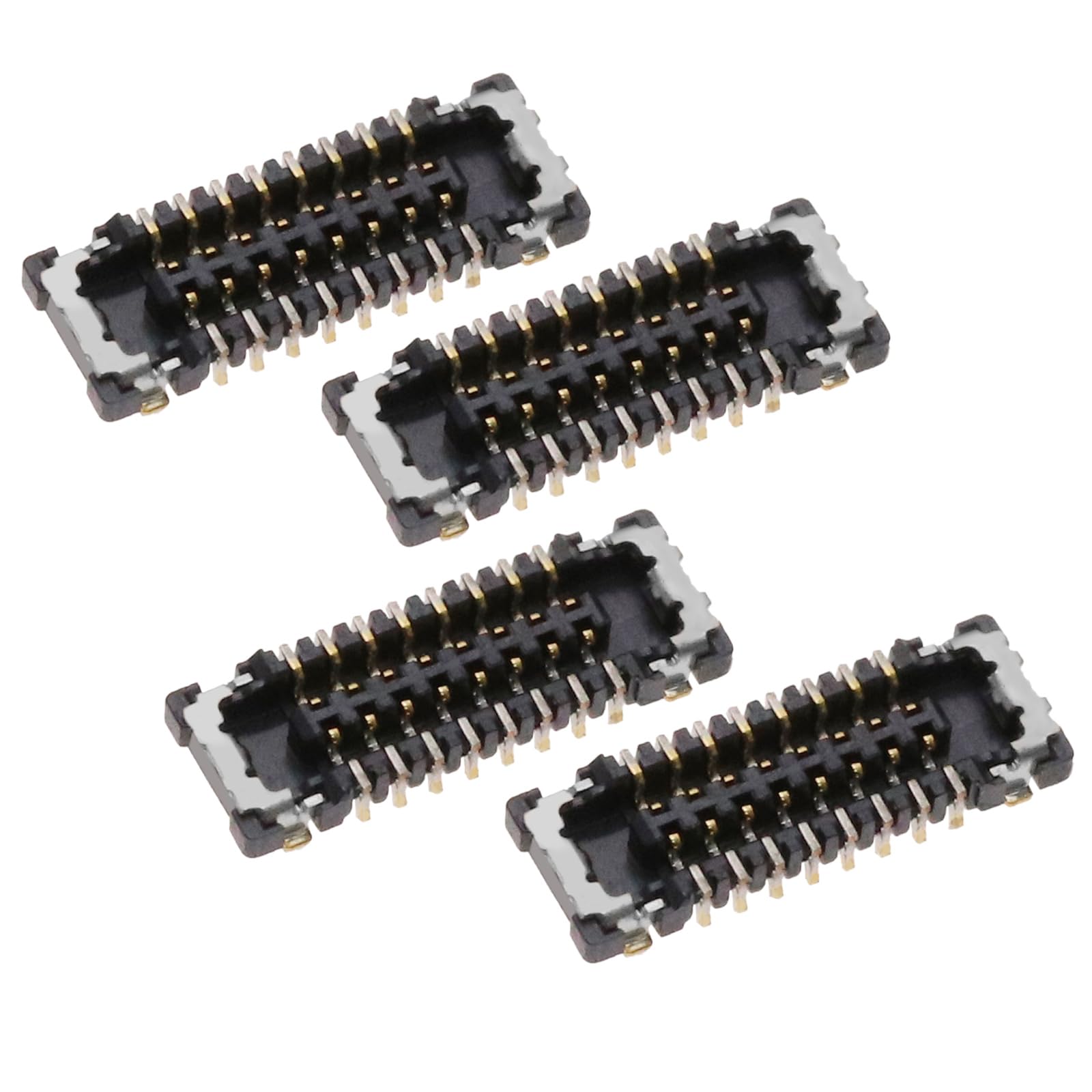

devo riparare una nintendo switch con il connettore sd danneggiato
Per rimuoverlo non ho avuto problemi , ovviamente , stazione a caldo e via . Adesso però vorrei capire come risaldarlo . Ho pulito le piste e ristagnate ma come faccio a risaldarlo senza scioglierlo? Avevo pensato di scaldare la scheda dal lato opposto ma anche li ci sono un sacco di componenti.

Esattamente come l'hai tolto: ad aria calda (dopo aver aggiunto un pochino di stagno e flussante).
Se la plastica è molto sensibile e rischia di deformarsi, puoi proteggerla con un pezzetto di carta stagnola.
Se non hai mai saldato ad aria calda forse sarebbe consigliabile procurarsi qualcosa di scarto su cui far pratica (non necessariamente lo stesso stampato, va bene quasi tutto).
