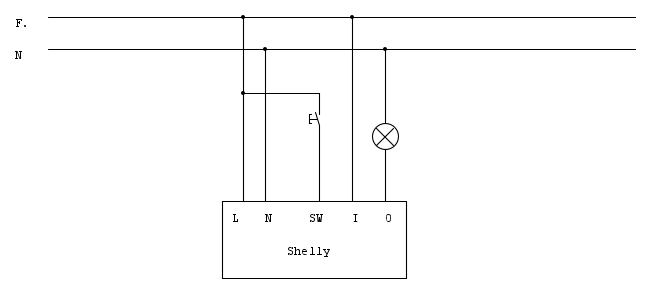

Buongiorno a tutti,
è arrivata la richiesta di rifacimento impianto civile con potenza inferiore ai 6 kW.
Per il momento la richiesta in sospeso, ma devo dare una risposta a breve. (anche rifiuto, ma non fa bella figura)
Il committente purtroppo è un so tutto io e ha avanzato pretese un po' su tutto, non pago io ma avere tipo un MTD per le luci per ogni stanza... Mi sembra esagerato
Tornando al problema:
La richiesta esplicita in modo chiaro che il comando delle luci/tapparelle deve avvenire tramite SHELLY e pulsanti.
Non avendoci mai lavorato direttamente non saprei come gestirli nella parte documentale. L'installazione è "facile" basta seguire le prescrizioni del produttore :mrgreen:
Vengono considerati parte integrante dell'impianto o esterni ?
Posso considerarli alla stregua di un relè passo passo, inserito in scatoletta ?

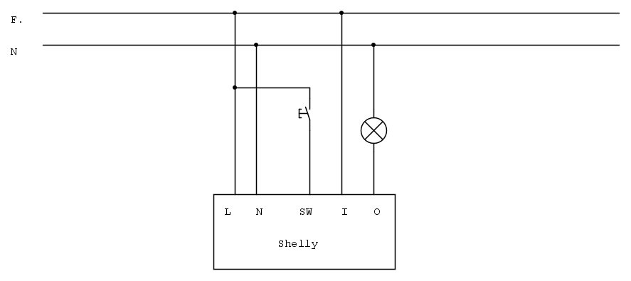

Posso disegnarli "vuoti" indicando come collegare la morsettiera ? (es sotto)*
*Non conoscendo la componentistica interna, non credo sia opportuno disegnare anche solo il contatto, l'esempio è una trasposizione delle indicazioni del produttore.
Inoltre a parte qualche smanettone non ho una vera e propria figura qualificata per la configurazione dei device, da una veloce chiacchierata giustamente il ragazzo a citato tutta una serie di requisiti di "sicurezza informatica" (si aprono 10 mondi :shock: ) che non voglio prendermi in carico.
Leggendo il manuale di uno Shelly sembra che possa essere configurato per lavorare con l'impianto "classico" (deviato-invertito),
Nel caso sia possibile provo a contrattare per la realizzazione classica e l'installazione degli Shelly in modo postumo ?
Eventualmente posso dichiarare che eseguirò l'installazione ma la programmazione dei device è a carico del committente ?
Ringrazio per la disponibilità :ok:

Il sistema domotico e relativi componenti rientrano a pieno titolo nella lettera a) dell'impianto elettrico per quanto riguarda gli attuatori mentre solo nella lettera b) per i comandi, centrale, ecc., ovvero tutto quello che non è collegato direttamente alla rete ma solo al bus. La programmazione non è installazione e può essere fatta da chiunque, in ogni caso la responsabilità rimane in capo a chi firma la DICO.

A mio avviso dovresti disegnarli con la "funzione" che svolgono: un relè.
Puoi anche mettere nello schema il solo scatolotto con i vari collegamenti, e nella legenda o a parte esplicitarlo una sola volta per tutte.
Ma tu fai il progetto o l'installazione? o entrambi?

Mike ha scritto: La programmazione non è installazione e può essere fatta da chiunque, in ogni caso la responsabilità rimane in capo a chi firma la DICO.
Perciò se ho capito bene equiparabile ad altri sistemi domotici, Tipo "My Home" di Bticino ? (che conosco meglio)
In questo caso non dovrebbe esserci "BUS" ma viaggia tutto su WIFI, vale lo stesso ragionamento ? (ovviamente :mrgreen: )
Devo prevedere un AP ?
Con "responsabilità" (in questo specifico) caso a cosa ti riferisci ? Io penso al caso peggiore ovvero che qualcuno si fa male :mrgreen:
Ma nel caso di Biticino esiste il codice di blocco ("installatore"), di shelly non so.
Si va a certificare installazione e programmazione, ma poi se il cliente ci mette mano e si fulmina ?
sisu70 ha scritto:Nel primo caso hai la possibilità di collaudare e mettere in servizio l'impianto anche senza curare la programmazione definitiva/complessiva, nel secondo caso no.
Sicuramente se prendo in carico la programmazione deve essere definitiva, non puoi lasciarlo a metà.
Come non posso lasciarla solo locale (da pulsante), ma sono certo che vorrà anche l'app
GioArca67 ha scritto:A mio avviso dovresti disegnarli con la "funzione" che svolgono: un relè.
Ottimo

Sì, per quanto riguarda gli attuatori, mentre per i comandi non essendoci un'installazione impiantistica (condutture), non rientrerebbe nel campo di applicazione, in pratica può installarlo anche nonna papera.
ThEnGi ha scritto:Devo prevedere un AP ?
E' un aspetto funzionale, non ci sono obblighi.
ThEnGi ha scritto:Con "responsabilità" (in questo specifico) caso a cosa ti riferisci ? Io penso al caso peggiore ovvero che qualcuno si fa male :mrgreen:
Non mi risultano casistiche di incidenti e infortuni su impianti domotici a seguito di errata programmazione. Comunque, chi rilascia la DICO si assume la responsabilità totale, sarà poi il CTU/perito nominato dal giudice a far emergere eventuali responsabilità.
Mi viene in mente il caso della persona rimasta chiusa in casa a seguito dell'alluvione perché aveva la casa completamente domotica e la porta di accesso non si apriva per mancanza tensione. L'installatore e il progettista in questo caso saranno sicuramente indagati per accertare responsabilità.
