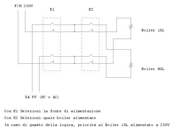

Messaggioda Foto UtenteGioArca67 » 19 feb 2025, 23:09
ThEnGi ha scritto:
Un idea di massima potrebbe essere questa, a cui va aggiunta la logica (PLC ?) per gestire K1/K2 e eventuale conversione della potenza generata dal pannello
Contatti SPDT di uno relè
EDIT: NDR attenzione alle specifiche (V/I) per i relè in DC che sono diverse !
#-o
... e mettiamo alle ortiche 'sta CEI 0-21.... :mrgreen: :mrgreen:

Messaggioda Foto UtenteThEnGi » 20 feb 2025, 9:09
GioArca67 ha scritto: #-o
Da Novembre,....... siamo in prescrizione :mrgreen:
Come ben indicato è un "idea di massima", Mancano attuatori, interblocchi segnalazione..... Anche solo presuppore che i contatti si aprano e chiudono in sincronismo e abbastanza utopico
Nel caso ti riferisci ad un eventuale parallelo (accidentale) con la rete ?

Messaggioda Foto UtenteGioArca67 » 20 feb 2025, 9:23
Il FV è un generatore e non puoi collegarlo anche solo alla rete utente se non fai pratica di connessione col DSO.
Sì, servono gli interblocchi meccanici ed elettrici.

Messaggioda Foto UtenteThEnGi » 20 feb 2025, 9:31
GioArca67 ha scritto:Sì, servono gli interblocchi meccanici ed elettrici.
OK, avevo capito giusto. Ti rigraziono per averlo segnalato... Io lo davo per scontato :mrgreen:
Come comunque avevo indicato nel post precedente, esistono boiler a doppia resistenza proprio per questi casi in modo da non mescolare i due impianti :ok:
