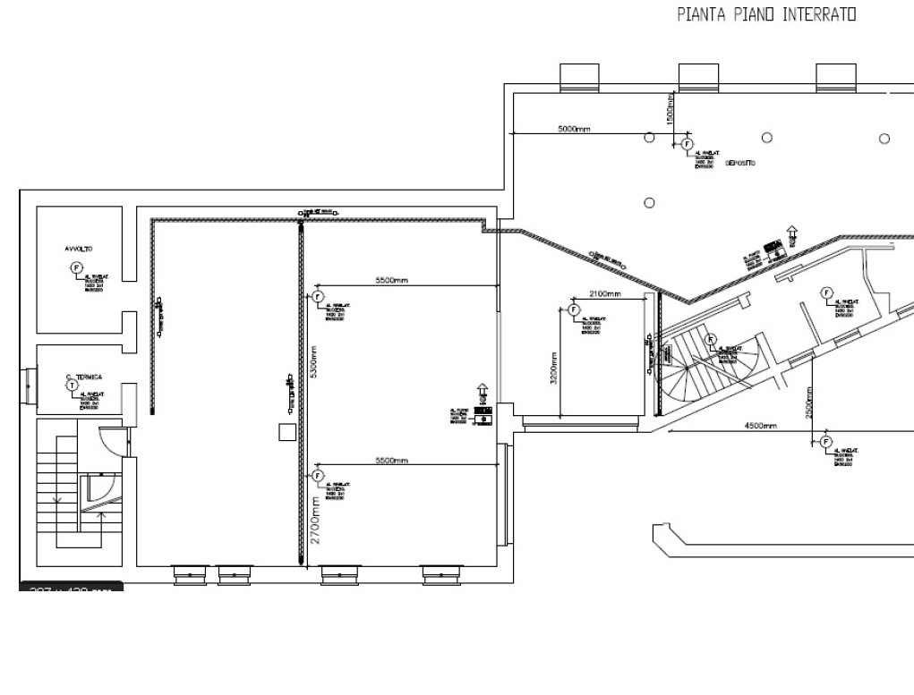

Messaggioda Foto UtenteIngLM » 21 feb 2025, 11:34
Buongiorno a tutti,sono nuovo del settore
scrivo per chiedere un aiuto:
potete gentilmente , se potete, condividere con me una dispensa o un esempio di come progettare un impianto antincendio? magari con un caso studio( reti idranti, sprinkler e rilevazione)?
Avete qualche programmino anche in excel oppure free da poter condividere per i calcoli? grazie mille e buon lavoro O_/

Non è possibile passarti un progetto completo per questioni etiche e di privacy, però se cerchi nelle gare di appalto pubbliche trovi il progetto completo allegato ;-)
Per la proggettazione devi leggerti la relativa norma che dà tutte le indicazioni necessarie.
UNI 9795 per la rilevazione fumi, UNI 10779 per la rete idranti e cosi via.
Per i calcoli il foglio excel dove serve te lo fai oppure acquisti il programma (free non esistono).

Da distinguere la parte elettrica da quella maeccanica, di solito, chi progetta la parte elettrica non sa progettare la meccanica e viceversa.
Un punto, secondo me, molto importante è indicare all'installatore l'esatta posizione dei rivelatori da inserire, nella tavola dovanno quindi comparire le distanze dalle pareti o da elementi fissi, come da esempio.
