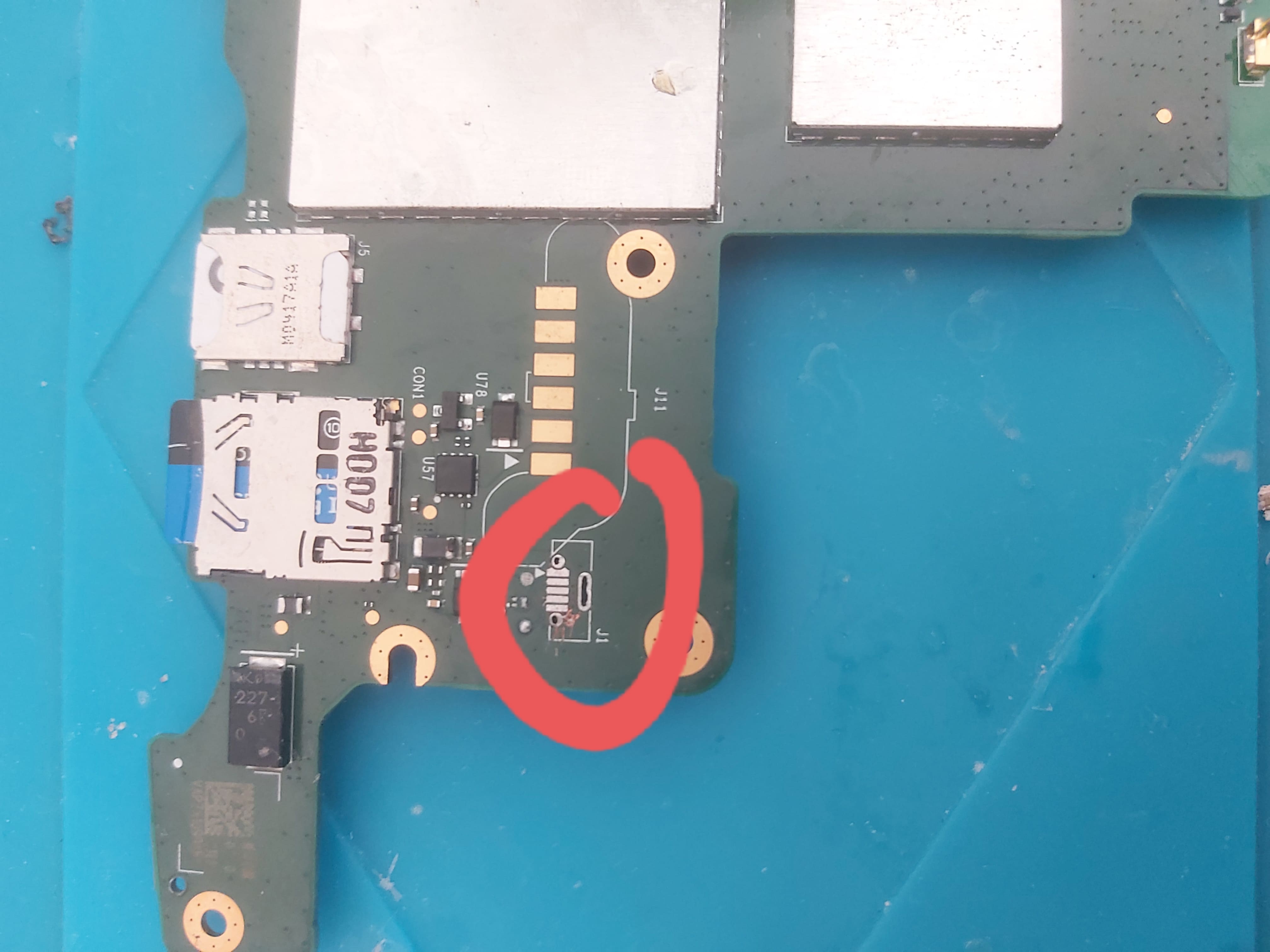

Salve a tutti, ho un TomTom GO 6200 vorrei saldare un filo micro USB al posto di un connettore saltato. Il connettore non si trova facilmente e inoltre per questioni di comodità vorrei saldare il filo. Unico problema è che il connettore vecchio è perso e quindi non saprei in che ordine saldare i fili. Vedo che è presente una freccia sulla motherboard sul primo PIN. Qualcuno avrebbe qualche idea? In allegato la foto.

trova il piedino di massa e gli altri sono di conseguenza identificati.
Oppure un immagine sul web e da li ti orienti.
comunque sia il connettore da saldare ha i piedini in basso e credo che la forma sia standard...

Il pinout dei microUSB standard e':
1 VCC
2 D-
3 D+
4 ID (indice)
5 GND
Come dice Foto Utentevince59, controlla con un tester quale dei due pin piu esterni e' collegato a massa, a quel punto sai che e' il 5 e procedi all'inverso con gli altri ... l'indice puoi anche non collegarlo se usi il cavo solo per alimentarlo, anche se probabilmente se tagli un cavo per saldarcelo avrai comunque i 5 fili dentro.
Dopo la saldatura, e dopo aver controllato bene che tutto funzioni, sarebbe meglio assicurare i fili sul PCB con della colla (bostik o simile, pulendo bene prima il PCB con alcol isopropilico o pulitore "secco" (che non lasci residui) e lasciandolo poi asciugare almeno 24 ore), per evitare rotture, e poi una volta fatto, mettere qualcosa anche all'interno della custodia per evitare danni dovuti a strappi (potrebbe bastare una fascetta sul cavo, se ci sta, lasciando un pochino di cavo all'interno).
Occhio a ricordarsi di infilare il cavo nel foro da dove dovra' uscire PRIMA di saldare ed incollare ;-)

Grazie ad entrambi. Ho notato però, che il mio cavo USB ha 4 fili, un PIN del cavo non è collegato a niente. Il PIn non collegato lo rimango scoperto sulla base?

Se hai solo 4 fili, il pin ID non e' connesso, quindi non lo saldi neppure sulla scheda, comunque prima controlla col tester quali altri pin sono collegati ai fili, perche' e' vero che la maggior parte dei cavi USB a 4 poli usa i colori standard rosso (5V), bianco (D-), verde (D+), e nero (GND), ma non tutti lo fanno, quindi meglio non fidarsi solo di quello che si trova in rete e controllare sempre.

Grazie ancora Eten. Allora mi sa che il mio cavo USB non va bene,perché sulla motherboard il pin ID è collegato a qualcosa. Dovrei quindi prendere un cavetto micro USB con 5 fili. Puoi spiegarmi a cosa servono il PIN ID, D+ e D- in genere?

Etemenanki ha scritto:Se hai solo 4 fili, il pin ID non e' connesso, quindi non lo saldi neppure sulla scheda, comunque prima controlla col tester quali altri pin sono collegati ai fili, perche' e' vero che la maggior parte dei cavi USB a 4 poli usa i colori standard rosso (5V), bianco (D-), verde (D+), e nero (GND), ma non tutti lo fanno, quindi meglio non fidarsi solo di quello che si trova in rete e controllare sempre.
Ciao Eten, il filo è stato saldato bene, ma avviene una cosa che non so se sia normale. Praticamente quando collego il tomtom ad alcuni carica batterie si accende, se lo collego ad altri caricabatterie non si accende, da cosa potrebbe essere dipeso?

Il tomtom richiede, se non ricordo male, almeno 1 Ampere o poco piu (alcuni di piu, anche due o due e mezzo, dipende dai modelli), e se i caricatori che usi sono "cinesi", potrebbero non dare abbastanza corrente, in quel caso la tensione si abbassa oppure vanno in protezione e si spengono del tutto.
Occhio che alcuni caricatori "cinesate" sono pessimi, mentre altri sono proprio pericolosi da usare.

perché ti spiego, ho comprato un caricatore tomtom originale per auto. In auto il tomtom si accende, ma se provo sul camion di mio zio, non va. Come se non riuscisse a caricare la batteria.
