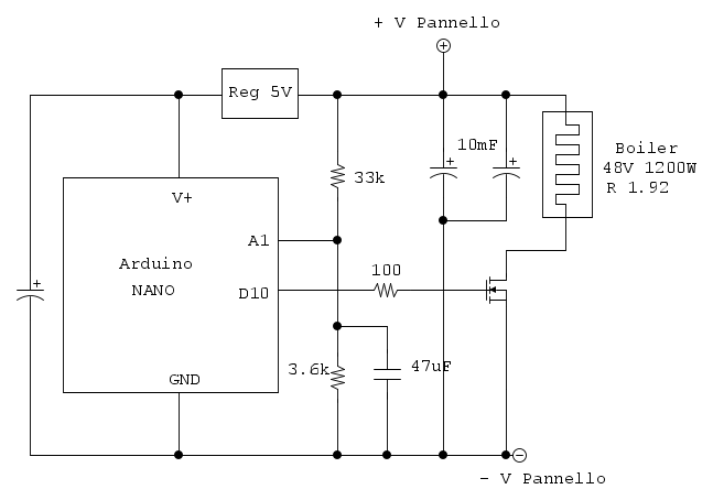

Messaggioda Foto Utentestefanopc » 21 feb 2025, 17:30
Ecco lo schema di cosa avevo pensato.
Il mosfet va pilotato in PWM a frequenza relativamente bassa intorno ai 100 Hz.
Tramite l'ingresso analogico si verifica che ad un aumento della potenza trasferita non corrisponda una diminuzione troppo evidente della tensione sui condensatori.
Lo sviluppo del fw potrebbe essere molto interessante.
P. S in questo caso (col PWM) la resistenza da utilizzare sarebbe la 48V 1200W

Messaggioda Foto UtenteThEnGi » 22 feb 2025, 10:13
stefanopc ha scritto:Lo sviluppo del fw potrebbe essere molto interessante.
Secondo me:
Senza stravolgere troppo, si inserisce un ACS712 (per esempio) e con il feedback di corrente implementi un MPPT (anche abbastanza rudimentale). In più la misura di corrente può essere usata come indicazione in caso di guasto alla resistenza
Non so quanto sia l'induttanza di una resistenza da boiler, ma con cablaggio e tutto, Può aver senso un diodo di ricircolo ?
Infine bisogna garantire la corretta saturazione del mosfet, data la disponibilità di tensioni "elevate" interporrei uno stadio di pilotaggio. Anche se alla frequenza proposta le perdite di commutazione dovrebbero essere minime :ok:

[60] Re: Due boiler a cascata e CC CA
Messaggioda Foto Utentestefanopc » 22 feb 2025, 11:05
Il problema è gestire la tensione per spremere la massima potenza dal pannello.
La corrente la sai visto che si tratta di una resistenza basta applicare la legge di Ohm.
Sapendo anche il duty-cycle dovrebbe risultare facile anche calcolare la potenza trasferita.
