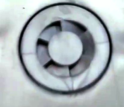

Messaggioda Foto UtenteJim80 » 23 feb 2025, 16:19
stefanopc ha scritto:Anche io da giovane ero un fan di Varta poi col tempo mi sono ricreduto.
spulciando il web, ovviamente in riferimento ai forum frequentati dagli utilizzatori finali, sto riscontrando molto malcontento sulle batterie al piombo acido di nuova generazione, addirittura ci si lamenta anche di yuasa, che un tempo era leader.
io mi sto comunque orientando verso la yuasa silver (made in uk) come mio prossimo acquisto, il problema è che nessun ricambista la vende nei miei paraggi, dunque dovrei prenderla da ebay però restano (almeno) 2 problemi: il trasporto, ovvero se verrà sbattuta dentro camion e furgoni, ed anche la data di produzione, che potrei comunque chiedere al seller, ammesso che mi risponda e che mi dica la verità. la sto valutando anche perché da youtube si evince che ha i tappi di questa tipologia
Yuasa Silver 5000 HBS096 cap_2.jpg (18.79 KiB) Osservato 2707 volte
che sarebbero anti-svitamento ma che si riescono comunque ad aprire, quindi risolverei anche il rabbocco dell'acqua sul lungo periodo.
ho sentito parlar discretamente anche della exyde (made in uk) però mi sembra che faccia solo batterie sigillate.
ps: se vuoi bene a quell'azienda a conduzione familiare, evita di riferire in pubblico che ancora si occupa di riempire le batterie per auto appena vendute :mrgreen:
