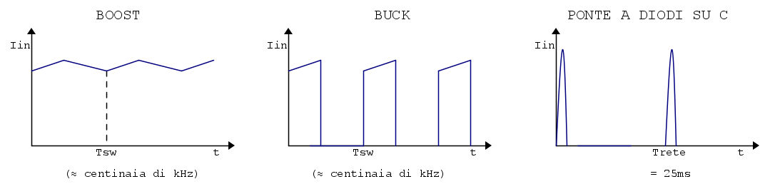

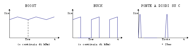

EcoTan ha scritto:A prima vista ho l'impressione che introducano delle armoniche in rete, certamente entro limiti consentiti.
In parte è vero ma diciamo che, oltre a ridurre la distorsione armonica totale, un PFC ti sposta in alta frequenza le subarmoniche che si generano, dove oltre ad avere un valore più basso possono essere filtrate meglio dagli EMI o da altri filtri che lavorano sulla 50Hz.
Inoltre l’utilizzo di una topologia boost consente di avere una corrente in ingresso continua (l’induttanza è collegata direttamente all’ingresso), per cui il contenuto armonico è più povero di componenti ad alta frequenza causate ad esempio da spike di accensione/spegnimento improvvisi degli switch (come ad esempio in un ponte a diodi su C oppure in un buck, dove hai dei ripidissimi di/dt).

In ogni caso, tralasciando il valore di L, con questa topologia riduci di molto gli spike sulla corrente di ingresso:

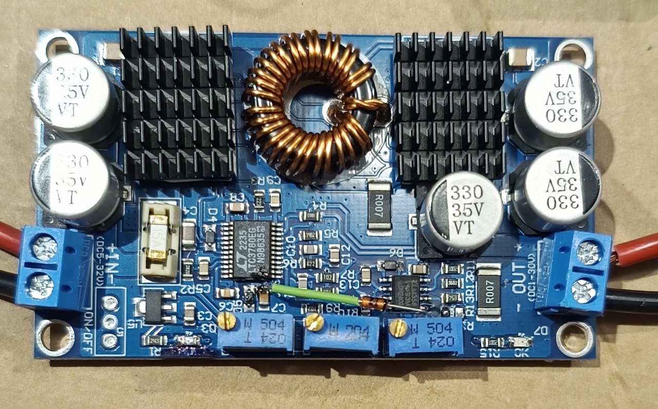

Non c'entra perfettamente ma se vi dovesse capitare l'esigenza sono rimasto molto positivamente colpito dal convertitore bok-boost basato sul chip linear LTC3780.
Sono state aggiunte tramite un Lm358 le funzioni di limitazione di corrente in uscita (funzionamento a corrente costante) e allarme minima tensione in ingresso.
https://www.ebay.it/itm/353406333993?_u ... KTEALw_wcB

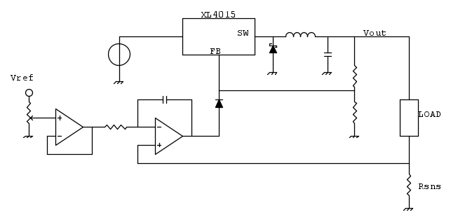

ThEnGi ha scritto:Adesso gill90 mi fucila sul posto ...
Sto già caricando i condensatori...
Scherzi a parte, funziona sì ma perché gli fai fare un ciclo limite "a relè". In pratica ci metti nel loop di reazione un elemento altamente non lineare con saturazione, e solitamente tutti gli ON-OFF di questo tipo ti portano il sistema verso un ciclo limite chiuso stabile.
Per capire in maniera approssimata come funzionano questi andamenti strani di solito si usa la "Funzione Descrittiva": in pratica ti calcoli la trasformata del saturatore in funzione dell'ampiezza dell'ingresso, poi supponi che il tuo loop di sistema chiuso si comporterà da passa basso e filtrerà questo segnale saturato, lasciandoti solo la prima armonica dell'oscillazione che si auto-sostenterà come se fosse un oscillatore sinusoidale (analogamente al criterio di Barkhausen).
L'esistenza di questo ciclo limite dipende dal tipo di elemento non lineare considerato (nel caso di relè ON-OFF, di solito questo ciclo esiste praticamente sempre).
Se vuoi fare una cosa più lineare puoi utilizzare uno schema di questo tipo:
Immagino che il sense di corrente e la soglia per comparare siano simili a quello che hai tu, se è così in pratica ti basta sostituire il comparatore (o in generale il nodo ad alto guadagno che ti crea la saturazione) con un integratore.
