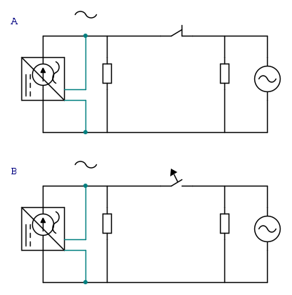

Messaggioda Foto UtenteGioArca67 » 28 feb 2025, 10:48
Al passaggio dalla situazione A alla situazione B l'inverter non può capire che ai suoi punti di misura (puntini in acquamarina) non c'è più l'effetto del generatore di rete.
Se per caso il carico locale è perfettamente bilanciato con la produzione, può esserci isola locale indesiderata di considerevole durata.
Ci sono vari modi di ottenere la protezione anti isola indesiderata.
Meccanismi basati sulla frequenza o sull'impedenza di rete vista dall'inverter. Iniezione di segnali e riscontri.
Quindi ad es. il sistema di sincronizzazione dell'inverter sulla frequenza può prevedere un meccanismo che lo porti in deriva di frequenza per far intervenire le protezioni di interfaccia (interne e/o esterne).
Come dicevi la rete pubblica ha una "massa" considerevole rispetto all'inverter (o al gruppo di inverter) quindi il singolo impianto non riesce a far variare la frequenza di rete. In situazione di isola se l'inverter tende ad es. ad aumentare la frequenza non trova nessuna "massa" ad impedirlo, il processo prosegue più o meno velocemente fino a che non si esce dal range fissato nella PI che quindi fa intervenire il DDI.

Messaggioda Foto Utenteesisnc » 28 feb 2025, 20:48
Lo schema che hai inviato non è corretto : l'inverter FV non si autosostiene !
Ha bisogno della rete BT presente per generare il PWM che fa funzionare il ponte dell'inverter.
