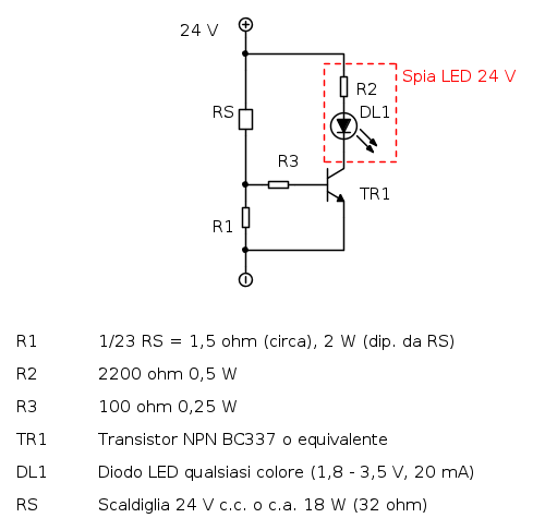

GuidoB ha scritto:Allora la cosa cambia.
i componenti e i valori che hai dato ad essi sono esattamente quelli che devo usare per creare il dispositivo?
perotmichel ha scritto:ciao, l'idea del termostato a contatto è buona, si potrebbe usare un circuito del genere, basta attendere qualche minuto che la scaldiglia vada in temperatura e la luce di controllo si accenda. Per il controllo dell'accensione basta usare un interruttore luminoso con lampada da 24 V
perché non hai messo la scaldiglia in serie con la bobina del relè?
Pensi ci possano essere problemi di accensione del relè stesso?
Quel simbolo che hai messo vicino alla scadiglia non lo conosco, cos'è?
Sì, per scaldiglie da 24 V c.c. 18 W quelli sono i valori giusti. Poi come ho detto nel testo puoi eliminare DS1 visto che l'alimentazione è in continua, e DL1 - R2 sono già contenuti entrambi dentro una spia LED a 24 V. Quindi ti basta aggiungere un transistor e due resistenze (TR1 - R1 - R3) con i valori indicati.
Schema semplificato:
Ma, chiedo agli elettrotecnici, possibile che non vendano già delle spie che indichino il passaggio di corrente? Servono spesso nei quadri elettrici? Magari si potrebbe mettere in piedi un piccolo business :D

Messaggioda Foto Utenteperotmichel » 18 ott 2012, 21:11
non l'ho messa in serie perché penso che non possa funzionare in modo adeguato.
il simbolo che ho disegnato infatti non esiste, l'ho disegnato così per rappresentare il termostato a contatto con la scaldiglia. poi sono dovuto andare via e non ho più spiegato adeguatamente

Riapro la discussione in cerca di una soluzione meno artigianale ma più industriale: esistono in commercio scaldiglie con feedback incorporato? Qualcosa come un contatto pulito o una spia luminosa che segnala il corretto funzionamento?

Da elettronico preferisco la soluzione di Foto UtenteGuidoB.
Metterei in serie al led un diodo per evitare che un collegamento improprio possa bruciare il circuito.
Basterebbe montare il tutto dentro ad una scatoletta da applicare su guida DIN come i normali indicatori luminosi.
