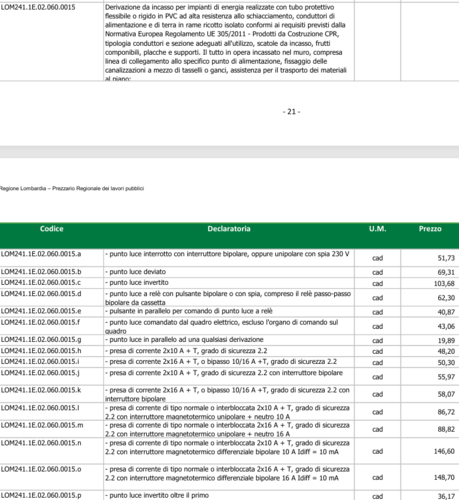

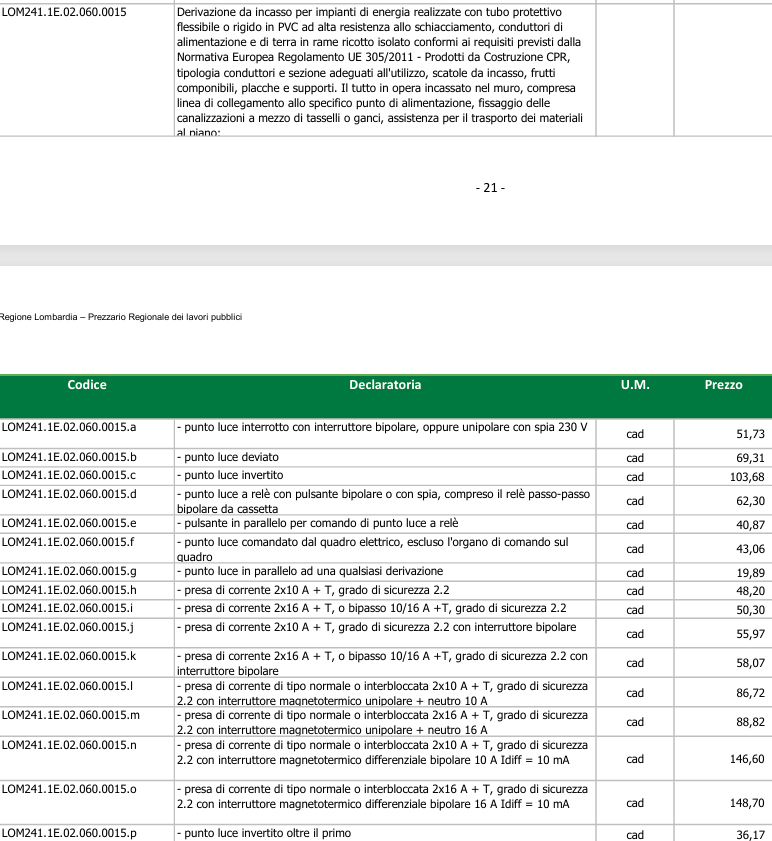

Ciao, devo quantificare per un preventivo di ristrutturazione il numero di punti luce, che ogni ditta interpreta in maniera diversa. Per fare in modo che i preventivi raccolti siano confrontabili, vorrei una definizione standard di punto luce. Mi potete aiutare?
Nelle stanze, nella cucina e nei bagni, avrò:
- interruttore che comanda una luce (un cavo elettrico)
- interruttore che comanda più luci contemporaneamente (più cavi elettrici)
- scatole con 3/4 prese elettriche a medio/basso consumo (un cavo elettrico + 2/3 "ponticelli") -> E' a norma?
- prese elettriche "industriali" per frigo, lavapiatti, lavatrice (un cavo elettrico per ogni apparecchio)
- Ci potrebbero essere più cavi elettrici in un corrugato
- Ci potrebbero essere deviatori/relè per permettere on/off delle luci da più punti
Con tutta questa premessa, come si contano i punti luce?
- per ogni "circuito" (esempio: dal quadro elettrico alla presa a parete, oppure dall'interruttore a parete al lume)
- per corrugato
- per "frutto"
Un grazie a chi mi potrà aiutare
Definizione comune di punto luce

per i criteri da adottare potresti prendere spunto da qualche listino ufficiale. Ad esempio, qui un estratto dal listino Regione Lombardia (che puoi trovare on line: https://www.regione.lombardia.it/wps/po ... -pubbliche.
