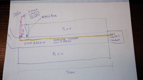

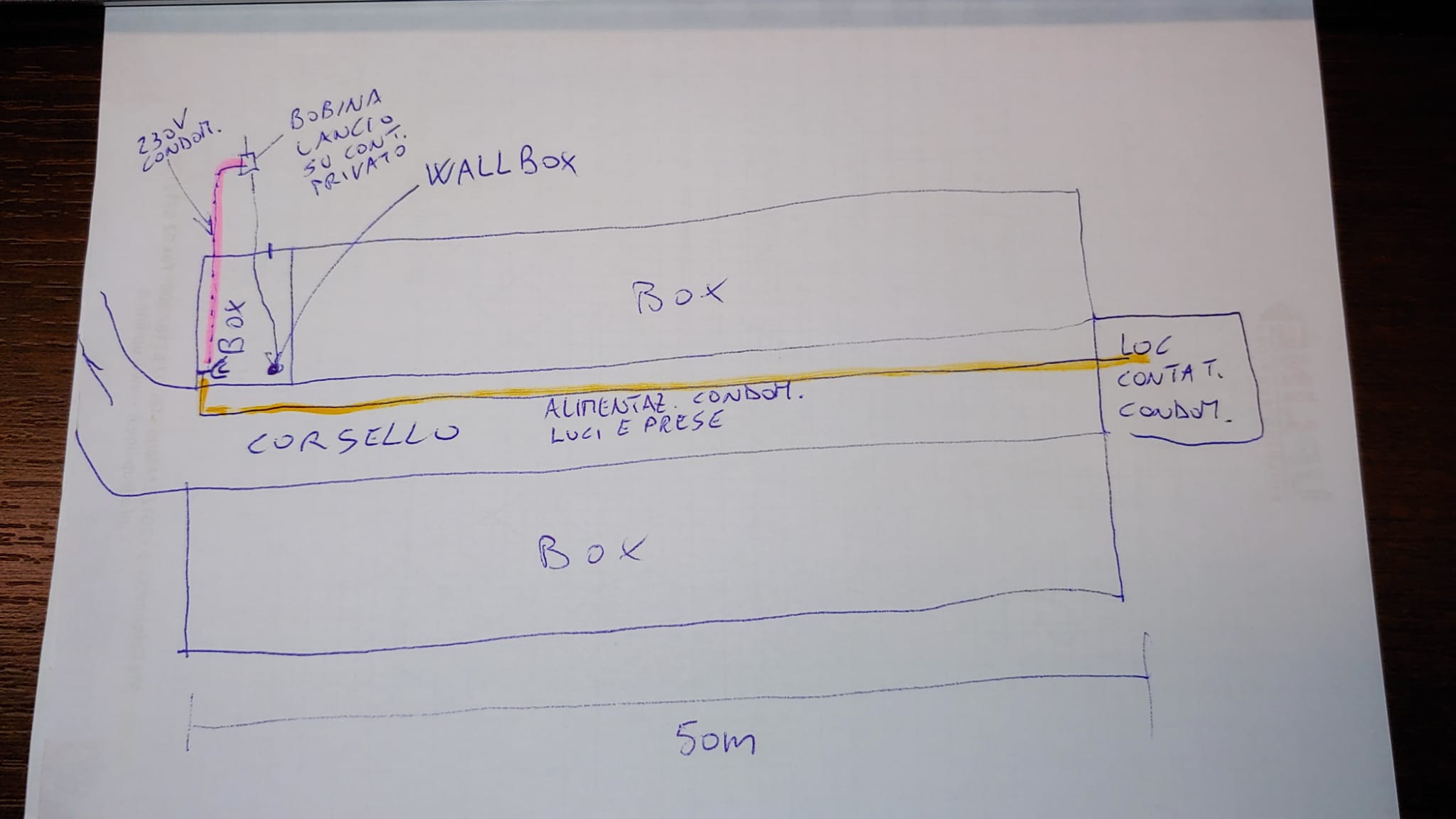

Messaggioda Foto UtenteDuracell » 28 feb 2025, 11:11
Domanda
Autorimessa condominiale che alimenta luci e prese corsello e box.
Un condomino vuole mettere una Wallbox da alimentare dal suo contatore privato che è nel suo appartamento collegato fisicamente con una porta al suo box.
Mi chiedo, per evitare di andare a prendere il comando di sgancio fino al loc. contatori che dista 50m, è normativamente corretto prendere dalla linea condominiale che entra nel box del condomino che fa luci e presa, il 230V per comandare una bobina di minima tensione da installare sull'interruttore che alimenterà la wall box ?
Che ne dite ?
