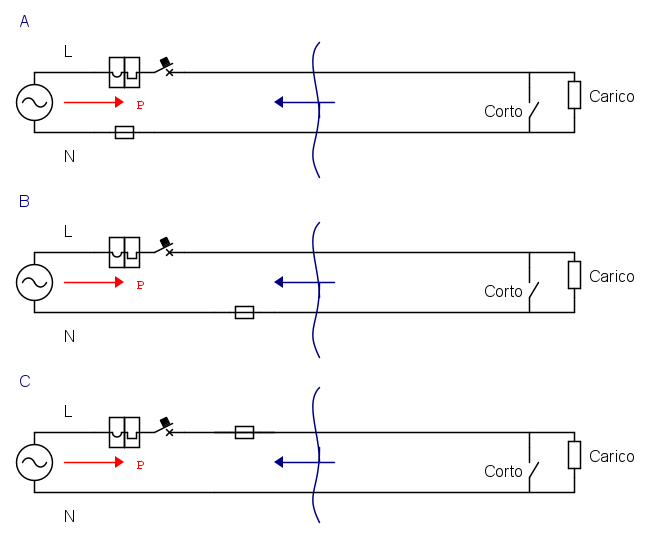

In attesa di Francesco, provo a scrivere qualche osservazione.
Credo che parte delle incomprensioni di questo thread (che per il momento non mi pare sia da chiudere), sia dovuta a un modello "idraulico" della corrente. In generale in elettrotecnica e` sempre sconsigliabile pensare in termini di elettroni che si muovono, confonde solo le idee, tantomeno in termini di acqua!
Giusto per chiarire questo punto, la velocita` a cui si muove l'energia elettrica lungo un cavo e` dell'ordine della velocita` della luce, poco meno, mentre gli elettroni dentro a un conduttore si muovo alla velocita` dell'ordine di un metro all'ora.
Se proprio si vuole immaginare le cariche che si muovono, bisogna considerare che i cavi sono gia` pieni di cariche mobili e quando si iniettano delle altre cariche, queste spingono quelle gia` presenti... La velocita` della spinta e` di quasi 300000 km/s ma quella degli elettroni nel rame e` di dodici ordini di grandezza di meno.
Se si vuole pensare in termini di tubo dell'acqua, bisogna immaginare il tubo pieno, in piano e che forma un percorso chiuso. Quando si accende la pompa (o apre la valvola), l'acqua si mette in movimento "subito" in tutto il ciruito(la perturbazione viaggia alla velocita` del suono nell'acqua del tubo), anche se quella che esce dalla pompa puo` impiegare parecchio tempo prima di fare tutto il giro. Stessa cosa capita nel corpo umano. Quando c'e` la sistole ventricolare, l'onda di pressione la si sente "subito" in tutto il corpo, mentre il sangue impega svariate decine di secondi a fare tutto il giro.
Comunque questa analogia ha un problema, e` sbagliata. La propagazione dell'energia elettrica avviene attraverso campi elettromagnetici intorno al conduttore, non perche' gli elettroni corrono. La propagazione della potenza viene descritta dal vettore di Poynting che descrive come i campi elettromagnetici sono guidati dai conduttori nello spazio fuori dai conduttori stessi. Se non si considera questo fatto, non si riesce a spiegare perche' la velocita` di propagazione dell'energia elettrica dipenda dalla costante dielettrica dell'isolante intorno al conduttore.
Cio` detto, riprendo i due circuiti che avevo gia` disegnato
Quando si accende il generatore, parte un'onda elettromagnetica intorno al cavo (cavo=due fili) che si propaga fino al carico. Interruttore e fusibile, in ambedue i circuiti vedono contemporaneamente la corrente che comincia a scorrere. Con una linea lunga 10 m, questo segnale arriva sul carico 50ns dopo essere partito, ma interruttore e fusibile, anche se messi su due conduttori diversi, vedono contemporaneante l'inizio della corrente.
Se avviene un corto alla fine della linea, la corrente di linea aumenta (di poco!) e questo aumento torna indietro, verso sinistra, verso il generatore. Il primo aumento di corrente arriva contemporaneamente su interruttore e fusibile, e arriva 50ns dopo essere partito dal corto. Dopo molte riflessioni avanti e indietro, la corrente arriva ai valori "elettrotecnici" di cui si parlava e fonde il fusibile.
Quando si dice che il fusibile interviene in tempi dell'ordine dei 10ms, bisogna considerare che in quel periodo il segnale elettrico percorre 3000 km.
Il "monte" e "valle" delle normative non fa riferimento alla corrente, dove arriva prima, ma all'onda elettromagnetica che porta la potenza.
Tornando alla domanda iniziale i due circuiti sarebbero
Con A e B distanti 1 m.

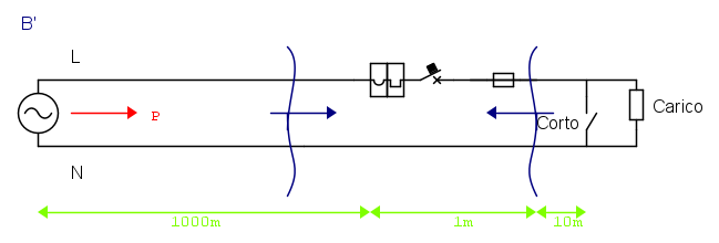

Facciamo ora dei piccoli aggiustamenti ai circuiti:
che dal punto di vista di quel che succede i dispositivi non sono ormai perfettamente uguali (ma lo sono B e C).
Occorre però contestualizzare il tutto in una situazione reale pratica e non solo ideale sulla carta.
Quindi consideriamo il circuito seguente, derivato da B (o da C tanto non cambia nulla):
Supponiamo una corrente di corto circuito di 10 kA
La velocità di scorrimento degli elettroni è quindi 1000 volte maggiore e quindi nella semionda percorrono ormai ben 1,8 mm.
In un fusibile 10x38 che è lungo 38 mm capite da soli dove vanno.
Vediamo il transitorio in cui si instaura la corrente di corto circuito a partire da quella ordinaria.
Supponendo di avere 10 riflessioni (di fatto ne occorrono 3 o 4 perché si raggiungano livelli prossimi alla fine del transitorio), affinché finisca la trasmissione dell'informazione occorrono
Questo tempo deve essere comparato con i tempi di intervento degli apparecchi di protezione che sono dell'ordine dei millisecondi: centinaia di volte maggiori.
Non ha pertanto alcun senso pratico l'ordine dei due apparecchi, che, anche considerando le riflessioni, vedono correnti del tutto uguali (non mi pare plausibile che 5-10ns possano fare la differenza su un oggetto meccanico che ha tempi di reazione 100000 volte maggiori).

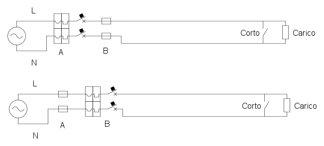

Filiazione.
"Eh! ma i costruttori mettono il limitatore a monte e il limitato a valle."
Anche loro, immagino, un po' di praticità la mettono in campo: ha un senso pratico avere un interruttore poco prestante a monte e tanti interruttori super prestazionali a valle nello stesso quadro elettrico?
Mi pare del tutto evidente che con 1 interruttore prestazionale, a scapito della selettività, si proteggano efficientemente n interruttori meno prestazionali, e non il viceversa (bonus 110% escluso).
Selettività.
Anche qui c'è da dire. La selettività in caso di corto circuito è quasi impossibile da ottenere.
Quando avviene un corto circuito tutti gli apparecchi di protezione che si trovano lungo la linea sono attraversati dalla corrente di corto circuito e ciascuno opera per conto suo, ignaro della presenza degli altri.
Se non vi sono dei ritardi intenzionali tutti gli interruttori tentano di intervenire e si viene a formare ben più di un arco elettrico, contemporaneamente.
Gli interruttori che offrono delle caratteristiche di limitazione, fruttano accorgimenti costruttivi ulteriori per far sì che 1) intervengano più velocemente, 2) che l'arco sia più esteso e vi cada più tensione (in modo tale che agli altri negli altri interruttori in serie sulla linea interessata dal corto ne rimanga di meno e sia più facile estinguerli).

Gli schemi del post 78(rispecchia la pratica) Goofy ok
