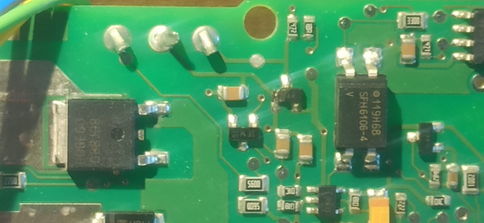

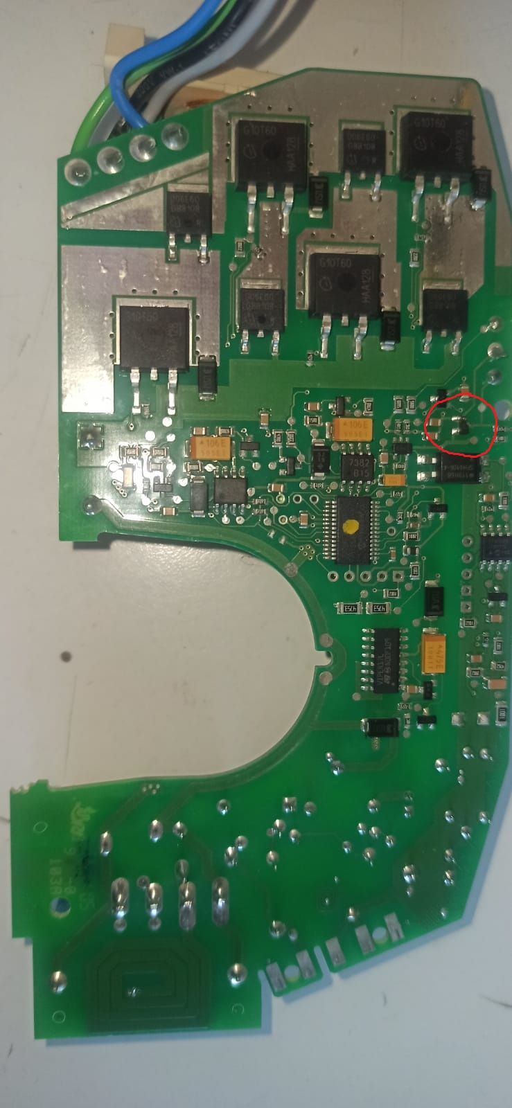

Buongiorno a tutti,
Il mio Folletto Vk 140 non ne vuole sapere di accendersi .
Premesso che di elettronica non ne so nulla, secondo voi l’elemento in foto potrebbe essere la causa o, viceversa, il suo danneggiamento è stato causato dal malfunzionamento di qualche altro componente?
Se può aiutare, il Folletto, prima di fermarsi definitivamente, dava segni di malfunzionamento, nel senso che a volte partiva regolarmente e a volte non ne voleva sapere fino a quando a smesso del tutto di funzionare.
Volendo sostituire il pezzo danneggiato, cosa devo cercare in rete per trovare il componente corretto?

Con buona probabilità il danno non si limita a quel solo componente, se non hai nessuna esperienza in campo elettronico ti sconsiglio di avviarti in questa impresa, non per scoraggiarti ma già solo a cambiare quel componente ti serve una buona manualità e strumenti che ipotizzo tu non possiedi.
Rischi di fare altri danni e trovarti in una situazione peggiore, se poi non riesci nell'impresa e devi portarlo in qualche centro di assistenza probabilmente di diranno che non mettono mani dove sono già stati tentati interventi precedenti, se non per sostituirti la scheda intera.
Questo ovviamente è solo un mio consiglio, poi se vuoi addentrarti in questa impresa almeno hai (e sai usare) un multimetro e un saldatore ?

Per quanto riguarda quel componente si può risalire con qualche foto che si tranano sul web, inizia a controllare anche quei mosfet di potenza in cima alla scheda e fare qualche misura per controllare se ci sono altri saltati.

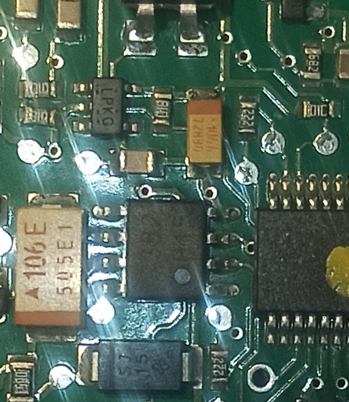

iniziamo col capire dove da a collegarsi, quel componente con 5 pin poco più in basso, vedi dove entra quella pista. Mi confermi che c'è scritto "LPKG" ?
Cerca di vedere dove vanno le piste e scrivici i codici dei componenti.
Controlla se uno degli altri pin di quello esploso sono collegati alla VCC della USB.

theking0 ha scritto:iniziamo col capire dove da a collegarsi, quel componente con 5 pin poco più in basso, vedi dove entra quella pista. Mi confermi che c'è scritto "LPKG" ?
Per prima cosa volevo ringraziarti per la tua disponibilità.
Confermo la sigla del componente "LPKG" ...per quanto riguarda il dove va a collegarsi, ho preferito fare una foto, sicuramente, sarà più facile , per te, capire i vari collegamenti.
Da quello che capisco (purtroppo molto poco di elettronica) i tre pin del componente esploso sono così collegati :
In basso a dx al “LPKG”
In basso a sx a un condensatore? e, tramite un cavetto, alla calotta del motore
Quello in alto si collega, sempre tramite un cavetto alla calotta del motore oltreché a una resistenza
