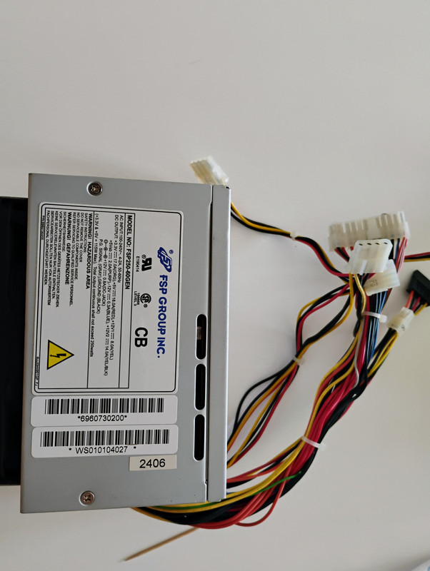

ciao a tutti, recentemente ho smontato un vecchio PC desktop e ne ho recuperato l'alimentatore, di cui vi posterò la foto, il dispositivo funziona, però vorrei modificarlo per avere un alimentatore variabile da 0 a 30 V e che mi dia una corrente di almeno 10A, non so come fare ma so che è possibile , intanto con questo alimentatore si può fare?

No, puoi ottenere al massimo i 12 V, inoltre non vedo come si possano far uscire 300 W da un dispositivo che ne dichiara 115...

claudiocedrone ha scritto:No, puoi ottenere al massimo i 12 V,
In boost in cascata (o topologia equivalente) sulla linea dei 12 e ottieni 30V.
Ma comunque con potenza massima limitata
la potenza (diciarata) è 250W max di cui 115W dalle linee +3.3 + 5V
Fingendo di spillare dalla +12V2 e che i 14A siano reali e ipotizziamo un efficenza di conversione del 80% potresti avere circa 4.5A@30V
Nel caso sia a sbarra singola si possono sommare +12V e +12V2

Ricorda che gli alimentatori hanno una protezione ovvero e necessario che le varie linee eroghino un po' di corrente altrimenti le tensioni faticano a stabilizarsi. Nel mio dovevo far erogare 1A alla linea 5V
claudiocedrone ha scritto:No, puoi ottenere al massimo i 12 V, inoltre non vedo come si possano far uscire 300 W da un dispositivo che ne dichiara 115...
ok ma vorrei almeno ricavare dai 12V una diecina di ampere. purtroppo il dispositivo va in protezione quando si supera 1A ,si può ovviare?
donciccio ha scritto:ok ma vorrei almeno ricavare dai 12V una diecina di ampere. purtroppo il dispositivo va in protezione quando si supera 1A ,si può ovviare?
ThEnGi ha scritto:Ricorda che gli alimentatori hanno una protezione ovvero e necessario che le varie linee eroghino un po' di corrente altrimenti le tensioni faticano a stabilizarsi. Nel mio dovevo far erogare 1A alla linea 5V![]()
Questo è stato fatto ?
Hai messo un carico sulla linea 5V e 3V (diciamo almeno 500mA) e ripetuto il test di erogazione ?
Ho fatto la prova che mi hai consigliato, ho preso una resistenza da 6,2 ohm 10 W e l' ho alimentata con la tensione dei 5V(fili rosso e nero), la corrente misurata è oltre i 700mA, facendo la prova con la tensione dei 3.3 V (fili nero ed arancione)stessa resistenza, l'alimentatore va in protezione...

XEtemenanki , competenze ne ho, non sono proprio di "primo pelo" , ma ridimensiono l'idea di averlo variabile, mi accontento di un alimentatore da 12V che mi dia almeno 10A , abbiamo una potenza di 250W quindi c'è la potrei fare tranquillamente,il problema è che questi alimentatori per PC, l'alta corrente la danno ai 5V mentre ai 12V ne erogano pochissima , se c' è un modo semplice di risolvere, per me va benissimo anche questa soluzione
Il problema di buona parte di questo genere di alimentatori è che utilizzano vari espedienti per avere la regolazione corretta sui diversi rami in uscita.
Il problema è spesso più sentito sulle uscite a maggiore potenza.
3.3V 5V e 12V.
Ammettiamo che la uscita master sia quella 5V.
Se sui 5V non c'è erogazione di potenza (almeno il 60%) sulla uscita 12V non riuscirai a prelevare la potenza prevista e lo stesso vale sulla uscita 3.3V.
Questo complica le cose.
Se poi si vuole la tensione regolabile in uscita (per ipotesi da 4 a 15V) si vanno incontro a diverse possibilità tra cui la non corretta alimentazione del regolatore con accendi e spegni " fusione del transistor finale" e altre brutte sorprese.
Per non parlare dello schema elettrico inesistente e una marea di tempo perso.
Personalmente almeno all'inizio per fare qualcosa di sensato il partirei con un bel trasformatore 230V-24V di potenza ad esempio 200W.
Se ne trovano a prezzi decenti e di buona costruzione con schermo ecc.
In uscita il classico ponte e condensatore elettrolitico.
Quindi si ottiene una tensione intorno ai 30V non pericolosa e isolata da rete.
Con questa uscita si può pilotare ogni genere di convertitore (anche più di uno) già confezionato per regolare ad esempio da 2.5 a 24 V con tutta la corrente desiderata e magari anche regolabile in corrente.

Comunque dichiara 8 A dalla 12,1 V e 14 A dalla 12,2 quindi 10 A dalla 12,2 V dovrebbe erogarli o sbaglio?
Sempre facendogli "sprecare" corrente dalla 5 V altrimenti non funziona.
