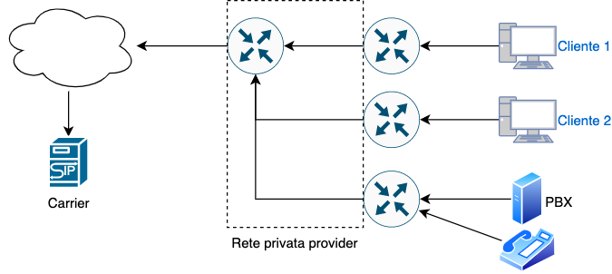

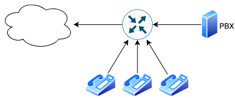

Ah è molto semplice:
In questa situazione non ci sono problemi. Ho un firewall con un IPv4 pubblico e statico e posso gestirmelo come voglio. Il dubbio mi era venuto esaminando il secondo caso qui sotto.
Credo che non sia sempre vero, talvolta ci si trova con un indirizzo privato sulla WAN perché il provider internet fa a sua volta un secondo NAT.
In questa soluzione quindi non sarebbe possibile utilizzare un servizio VoIP poiché non c'è modo di instradare il traffico in ingresso? Da quello che ho capito l'unica possibilità sarebbe chiedere al provider un indirizzo IP pubblico.
Grazie.

alev ha scritto:Se spieghi bene com'è composta la rete in cui devi realizzare questo progetto, penso che una soluzione pratica e sicura si possa trovare
alev ha scritto:Se hai un servizio via NAT su internet, devi per forza di cose avere anche un IP "pubblico" attraverso il quale tale servizio fa le sue richieste
Grazie.
O usare un "ponte" nella rete (Edit inteso come un server con IP pubblico dislocato in "internet") o usare un provider VPN che accetta traffico in ingresso.
Tutte le "App" di domotica usano il primo approccio, ma dato che è un server chissà dove e gestito da chissà chi... io lo scarto
Confermo che comunque (dato che devi solo chiedere) la soluzione più veloce è richiedere un IP pubblico (statico è più comodo da usare
