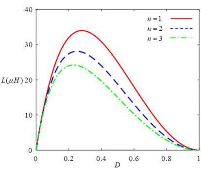

gill90 ha scritto:Puoi dare un'occhiata a questa pagina che riassume un po' tutte le considerazioni sul punto di lavoro di un boost.
E come al solito TI qualche errore deve introdurlo :-)
La formula 11 e` giusta dal punto di vista aritmetico, ma non e` applicabile a un caso reale, dove la tensione di ingresso e` tipicamente variabile e quella di uscita e` fissa. Al posto di VIN bisogna mettere VOUT (1-D) e quindi la funzione da massimizzare e` D(1-D)^2 che ha il massimo a D=0.33 per il quale si ha VO=1.5VIN
Questa la prima figura che ho trovato, la curva da guardare e` quella rossa.
L'analisi della funzione di trasferimento mi sembra anche inutilmente complicata, ma questa impressione penso sia dovuta al fatto che sono abituato a farla in modo piu` semplice.
