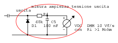

Come mi oriento per la ricerca guasti? Come posso verificare se il TX funziona ecc...ecc? :oops:

Per capire se il trasmettitore funziona, ti consiglio di leggere questa discussione viewtopic.php?f=1&t=91722 a pag. 8 trovi questo circuito tratteggiato in rosso, dovresti realizzarlo e fare coma ha fatto Foto UtenteMarcoD
( non riesco a copiare lo schema in fidocad )
Comunque se apri il post trovi benissimo lo schema, anzi mi pare che da ultimo ne abbia riportato uno con alcune migliorie. In ogni modo a te non interessa avere tante precisioni, è sufficiente vedere di rilevare se trasmette o no!
Dopo fatte alcune misure riporti i risultati e vediamo dove è il problema.

Per l'indagine per individuare la parte non funzionante, dovrebbe essere possibile collegare con un condensatore l'uscita dati del TX23 con l'ingresso dati del RX23 (con massa in comune) tagliando fuori le parti a radio frequenza.
Quale è la frequenza del quarzo del trasmettitore?
Dalla immagine si legge solo A4..68,5 la scritta è coperta da un filo.

Lo schema postato da MarcoD è questo, spero possa essere utile
modificato, ..vedi lo schema nel post seguente

circuito di interesse per misurare la tensione/potenza
