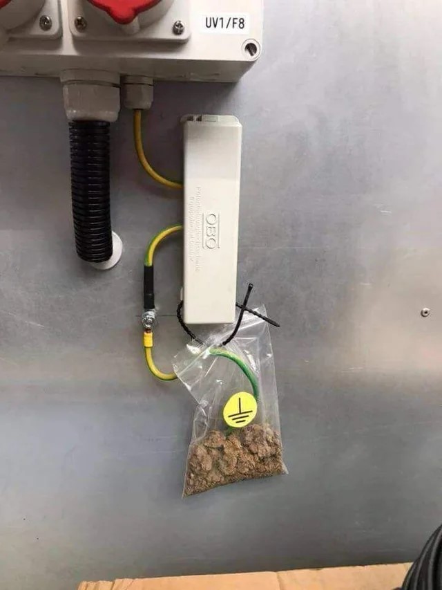

Ciao sto realizzando un impianto su un furgone installando un inverter x il 230 v
Per quanto riguarda la messa a terra va collegata insieme al negativo della batteria ?

a questo punto perché non collegare direttamente il neutro e terra assieme alla carcassa/negativo della batteria così puoi distribuire un solo filo :ok:
Fatti un favore, fai fare il lavoro ad una persona competente.
L'inverter che ti vendono "commerciale" quello con la "presa" non è pensato per essere distribuito e quello con i "morsetti" va installato da un tecnico competente con tutte le relative cautele e dispositivi di protezione.
Questo a monte e a valle

Infatti a valle dell inverter metterò un magnetotermico differenziale . La mia domanda era come devo comportarmi con la terra dell inverter ?

Davil ha scritto:La mia domanda era come devo comportarmi con la terra dell inverter ?
Data la situazione posso consigliarti questa soluzione.
Terra
Se il furgone è grande ti consiglio comunque di usare un sacchetto più grande in modo da avere più terra e predisposse un sistema per tenere la terra umida in modo da ottenere una migliore dispersione.
Miraccomando usa acqua con un residuo fisso elevato, lete e uliveto sono ottime scelte e facilmente reperibili :ok:
Rinnovo il consiglio: Fai fare ad una persona qualificata, con il manuale* alla mano il produttore (sicuramente) risponde a questa domanda o almeno fornisce indicazioni pecise sullo stato del neutro/terra.
*E parlo di un manuale di un inverter "serio" (100 pagine ?) non il bigino che danno con le cinesate.... che in teoria una indicazione dovrebbe darla

L'inverter avrà la sua presa di uscita: usa solo quella senza fare altri collegamenti.
