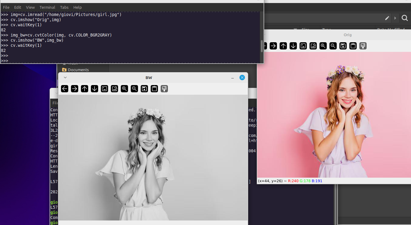

[6] Re: Conversione da colori a scala di grigi con opencv in pyt
Messaggioda Foto UtenteGioArca67 » 23 mar 2025, 18:03
es. su Linux Mint 21.2

[7] Re: Conversione da colori a scala di grigi con opencv in pyt
Messaggioda Foto UtenteGioArca67 » 23 mar 2025, 18:07
Per chiudere le finestre aperte
Codice: Seleziona tutto
cv.destroyAllWindows()
se ne vuoi chiudere una specifica
cv.destroyWindow('Window Name')
